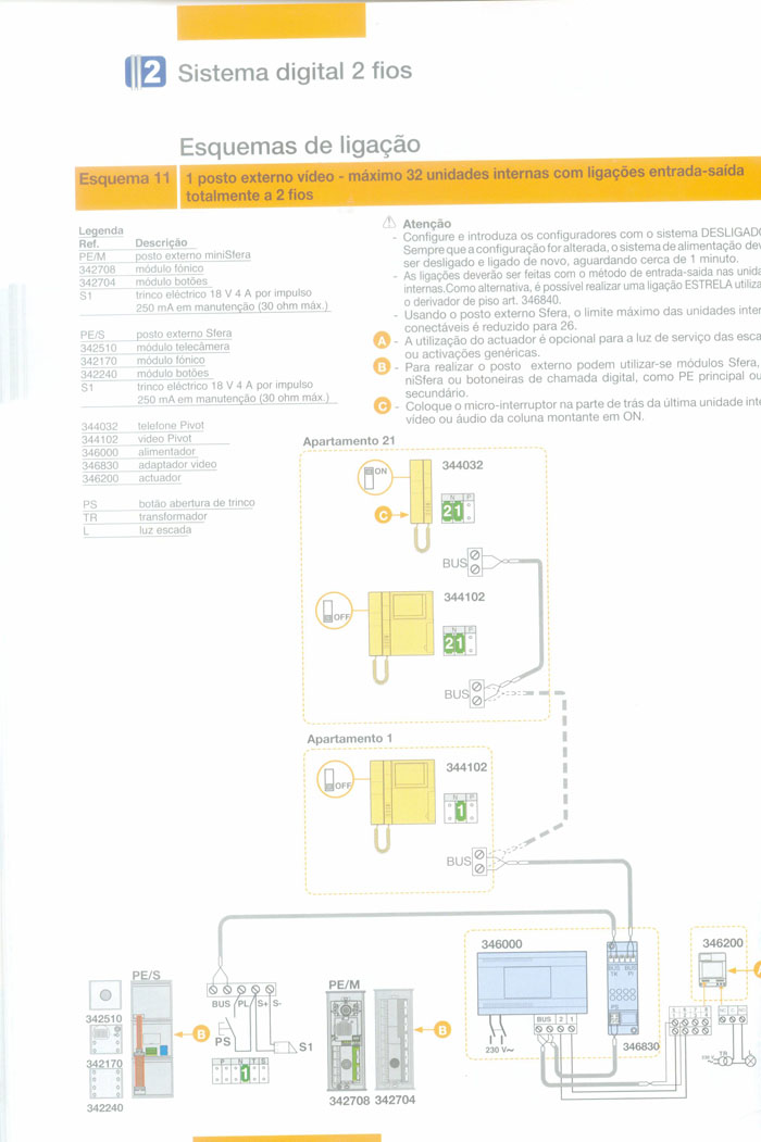

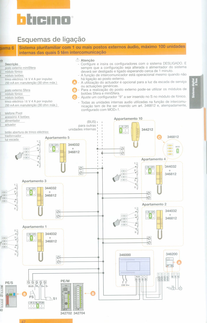

Alguém tem esquemas mais actuais digitais
Darknesse
Mensagens: 40
Registado: 23 out 2007, 21:20
Re: [projecto] Porteiro electrico com intercomunica?
Mensagem por Darknesse »
Olá
Aqui fica mais uns esquemas :
Tem uma grande vantagem para predios antigos devido a ser a dois fios .
contra: um bocadinho caro.
desculpem mas nao consegui reduzir a imagem
(150.93 KiB) Transferido 3896 vezes
(121.45 KiB) Transferido 3860 vezes

Desculpe ter trabalhado as imagens mas estavam mal de se ler o poste espero que compreenda
