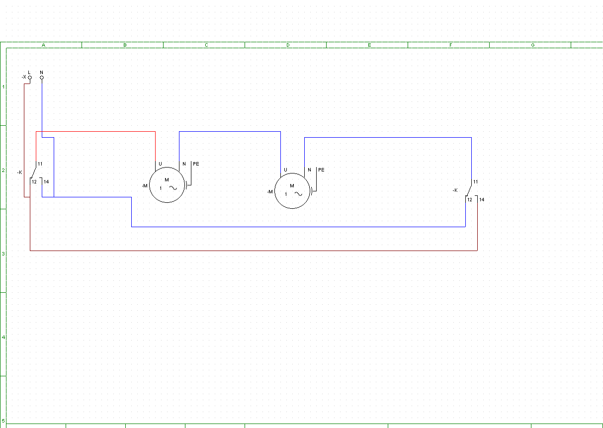

Boas, eu sou apenas um curioso na matéria e pergunto.
Será que assim também funciona o comutador de escada?
Desculpem o desenho mal feito, mas acho que dá para perceber...

Mas, tu estás sabendo do esquema certo disso ai e queres alterar alguma coisa? Não inventes muito que está perante 230V e é perigoso. Se não estás sabendo o esquema, vai no goooooole imagens e escreve comutador de escada.
Qualquer duvidas, é só voltar a dispor aqui novamente.

Depois que enviei a mensagem, a imagem apareceu aberta.
Confirmo que está correto o esquema. Só que tens uns motores, mas isso é para lampadas, não é?

Essa montagem está mal é á moda antiga o neutro e a fase não podem ficar juntos na mesma caixa de aparelhagem, ou seja no mesmo aparelho de comando

Esta montagem funciona, mas não é recomendável como o colega Duzia12 diz.
