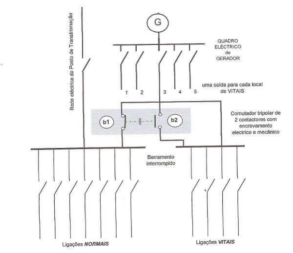

Eu tenho uma instalação eléctrica que se serve de um PT de 250 kVA e gostaria de colocar um gerador de emergência de 100 kVA (antigo) para quando falta a luz. Para tal foi-me feito o seguinte esquema em anexo.
Como sou leigo nesta matéria não compreendo muito bem o esquema e gostaria de uma opinião sobre este.
Penso que seja necessário um quadro eléctrico para o gerador que irá ter o número de saídas equivalente ao número de quadros a proteger, correcto?
É necessário separar o barramento de cada quadro eléctrico em dois: uma parte com as ligações a proteger e as outras ligações?
Que alterações são necessárias fazer a cada quadro? Colocar barramentos interrompidos? Colocar mais um disjuntor em cada? Colocar um comutador tripolar com dois contactores de encravamento eléctrico e mecânico como refere o esquema?
E o que é um comutador tripolar de 2 contactores com encravamento eléctrico e mecânico? É vendido sob este nome ou tem outra designação (não encontro pesquisando na net).
Desde já agradeço a disponibilidade e ajuda.

Se procurares na net por "inversor de rede" obtens informação.
Quanto aos contactores têm que ser tetrapolares (ou seja quatro pólos).
A merlin gerin têm uma platine já totalmente equipada para essa função, chama-se UA Automatism.
Explicando o esquema:
O quadro deve ser alterado de forma a ter 2 barramentos. Do barramento "normal" alimentas os disjuntores dos circuitos que não careçam de estar ligados durante a falta de energia. Deste barramento, sairá também a alimentação de um disjuntor que alimentará o comutador de 2 contactores.
Do 2º barramento, a que poderemos chamar de "socorrido" alimentas os disjuntores dos circuitos que precisem estar ligados durante a falta de energia, sendo alimentados pelo gerador.
Em caso de haver energia, o contactor b1, coloca o barramento "socorrido" em paralelo com o barramento "normal" deixando assim toda a instalação com corrente da rede eléctrica.
Em caso de falha da rede eléctrica, o contactor b1 desliga, o gerador arranca e o contactor b2 liga o barramento "socorrido" ao gerador.Nesta situação como o contactor b1 esta desligado, apenas o 2º barramento"socorrido" está em tensão.
Nos quadros de distribuição não é precisa qualquer alteração, excepto se nesses mesmos quadros existirem circuitos que precisem de energia socorrida, e outros circuitos que apenas precisem de energia normal.
Por norma, e a forma correcta de fazer este tipo de instalação, seria colocar um quadro para corrente normal, e outro para corrente socorrida. Em quadros modulares, pode criar-se separação entre os mesmos, afim de não haver misturas entre as 2 correntes.
Alguns geradores, mesmo antigos, já trazem instalados o comutador de contactores, bastando apenas alimentar esse mesmo gerador a partir do quadro de energia normal, e ligar a saída do gerador ao quadro da energia socorrida. O arranque automático do gerador bem como a comutação em caso de falha de energia é gerido automaticamente pelo gerador.
Espero ter sido explicito.
