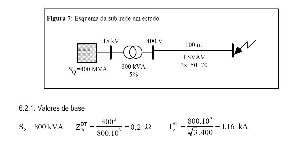

Boa noite caros colegas,
Estou muito no início de projectos eléctricos e tenho uma dúvida em relação ao dimensionamento do poder de corte dos disjuntores a instalar em instalações residenciais:
Calculada a corrente nominal de um circuito, escolhe-se a corrente nominal do disjuntor, correcto? Depois, para saber o poder de corte do disjuntor necessito da potência de curto-circuito da rede a montante.
Para saber esta potência devo contactar a EDP e eles fornecem? Ou utiliza-se algum valor standard? Ou ainda, é utilizado algum poder de corte considerado apropriado, sem fazer estes cálculos?
Obrigado pela vossa ajuda. Abraços.

Eu também concordo que o poder de corte dos disjuntores deve ser calculado, a questão é como fazer isso.
E na fase de projecto, obviamente que por medição está fora de questão.
Alguém tem ideia de como isto se faz?
Cumps.
Eu não estou a ver como posso calcular a corrente de curto-circuito sem saber a potência de curto-circuito da rede à entrada da instalação e não encontro nas RTIEBT como fazer isso.Mais as regras técnicas definem como deve ser calculada a corrente de curto circuito em caso de não se saber onde fica o PT de alimentação e qual a canalização até á instalação.

Que eu saiba os cursos hoje em dia ainda ensinam a calcular correntes de curto circuito, e se quiserem ir mais alem tambem há no curso uma cadeira que fala em PU's.
Por isso não percebo qual é a dificuldade em calcular a corrente de curto circuito.
Além do mais para quem andou a passear os livros á aí no mercado programas das principais marcas que fazem isso.

Já me ia esquecendo a potência de curto circuito na entrada da instalação é solicitada á EDP.
Se não quiserem ter trabalho usem 500MVA e desde que a instalação não seja ao lado de uma central de produção não terão problemas.
