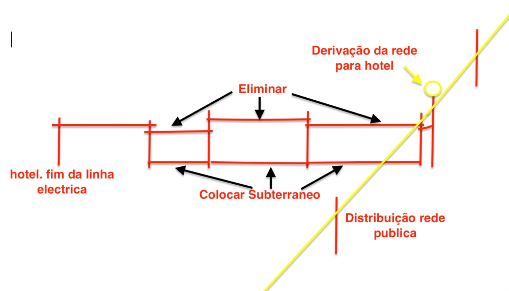

Junto ao terreno existe uma linha de distribuição de MT que alimenta diversas linhas diferentes.
Ao entrar na propriedade existe uma derivação que alimenta exclusivamente um hotel e acabam as linhas de MT.
É nesta linha que vai dar exclusivamente ao hotel que pretendo colocar subterraneamente o "percurso" entre 3 desses postes.
tentei fazer um esquema conforme imagem em anexo.

Se entendi bem o que pretende é alterar o ramal de entrada do Hotel que é aéreo em MT para subterrâneo é isso?
Salvo melhor opinião aqui dos colegas no fórum essa intervenção de alteração da rede MT carece de projeto elétrico.
Se o PT Cliente for daqueles com 30 anos pode ter de trocar, depende do estado de conservação.

Re: Alteração rede MT aérea para subterrânea. Como fazer?
Boa tarde novamente.
sim é isso.
Alterar o ramal que é aéreo e passar a subterrâneo.
Se a fronteira entre a rede do Distribuidor e o Cliente ou seja o ponto de entrega de energia é lá no interior do PT do Hotel esse troço ainda é rede de distribuição, logo pertence à E-Redes.
Esses trabalhos têm de ser executados por empresas qualificadas pela E-Redes.
Veja a lista de empresas no anexo e contacte a que for ai da zona, exponha a sua situação.
Depois deixe aqui o feedback a informação pode ser útil para outras pessoas.
Espero ter ajudado.
Espero ter ajudado.
