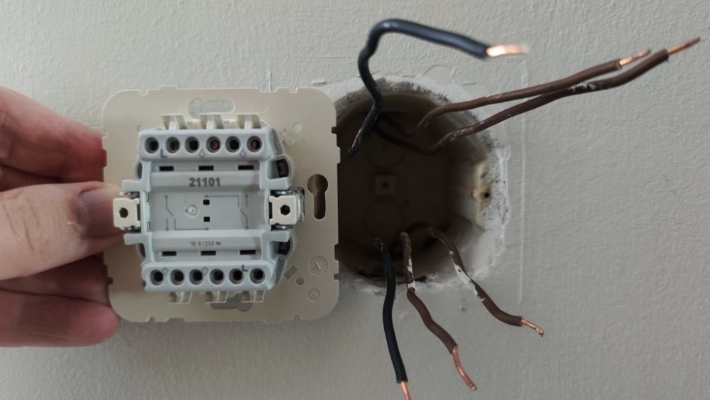

Pessoal tou com dificuldade em ligar um comutador de escada. A ideia é ficarem duas lâmpadas distintas neste comutador, uma fica no corredor do quarto e outra no quarto, essa do quarto tem outro comutador dentro mesmo do quarto.
Vou deixar aqui uma imagem, se alguém souber o esquema certo, agradeço a ajuda. Obrigado

boas. portanto é um escada duplo. deve ser o preto que vem debaixo liga no L,e os 2 castanho ligam por cima onde estão as setas. o fio preto que vem de cima liga no outro l e os 2castanhos ligam por baixo onde estão as setas. penso que sera isto.cump
