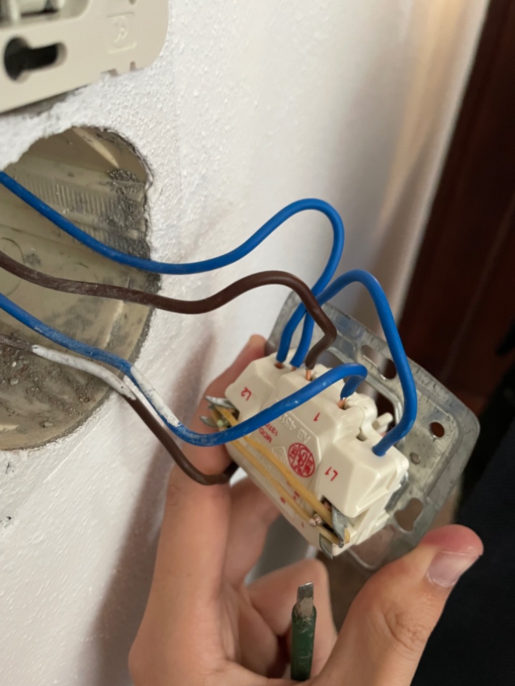

Boa noite,
Sou novo aqui e desde já agradeço a simpatia e a ajuda possível! Sou amador, sei os básicos (mudar umas tomadas e uma interruptores básicos!)

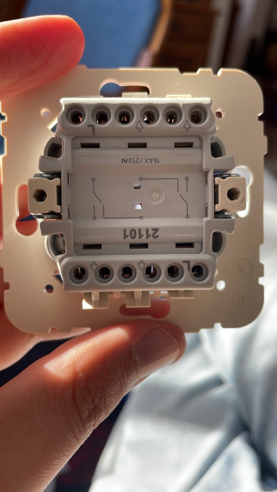

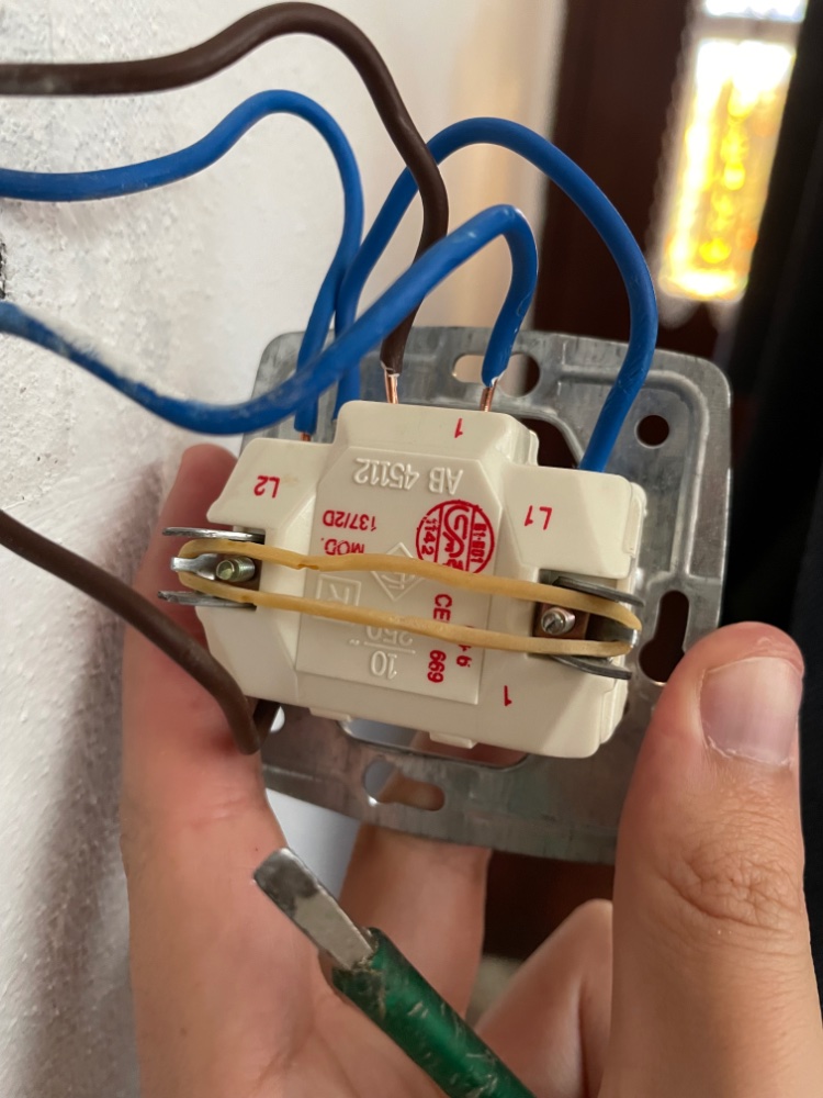

Aventurei-me a trocar uns interruptores de casa dos meus pais e estou bloqueado neste Comutador de Escada Duplo, pois não consigo perceber a ligação no comutador atual (perfeitamente funcional mas com a tecla partida).
Na foto que anexo da ligação atual, o fio azul mais à esquerda tem corrente (L2) que depois tem um fio que liga ao L1. Mas não consigo decifrar como ligar ao novo sistema.
Basicamente trata-se de uma interruptor duplo em que de um lado liga um holofote (só este interruptor o liga) e no outro lado liga as luzes do Hall de entrada (onde outro interruptor de outro sítio liga também)

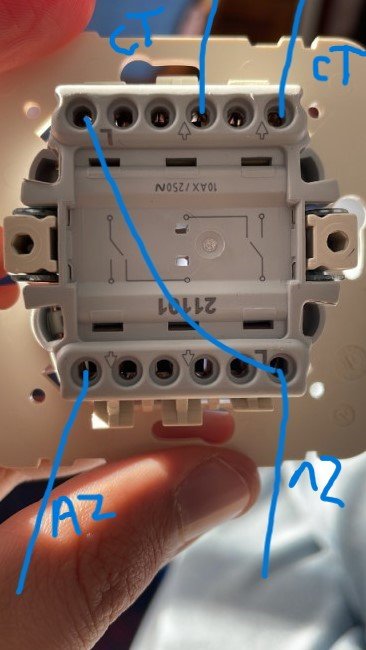

boas. o esquema deve ser este. os castanhos ligam por cima. o azul pode ligar por baixo.o fio da corrente liga no L e liga com o outro L. atenção á cor dos fios, aí não há fio azul tinha de ser preto. cump

Obrigado amigo! Resolvido o meu mistério!
