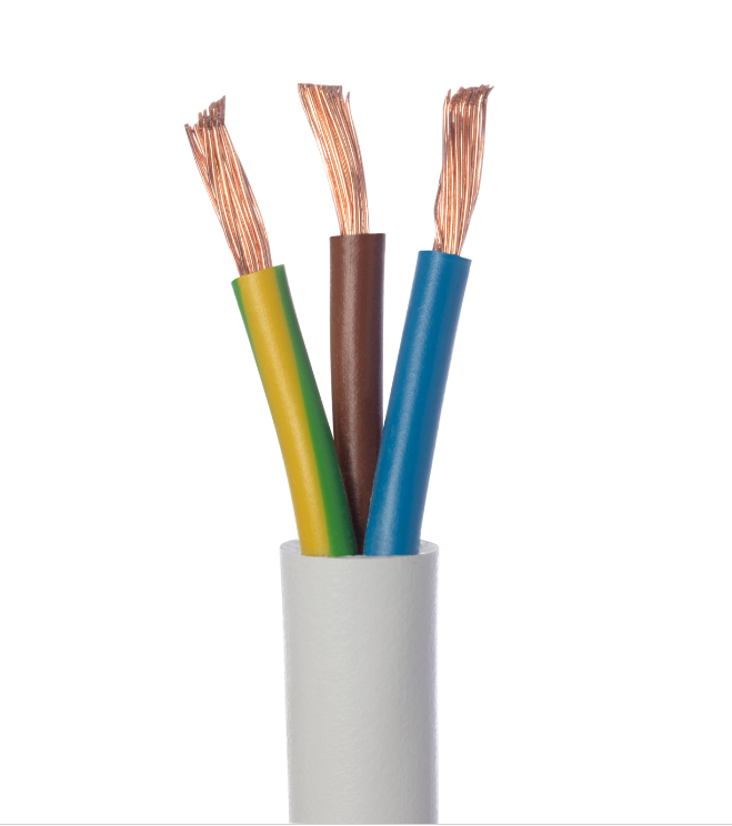

A minha ideia seria comprar cabo elétrico como este
Captura de ecrã 2024-11-07 114308.png (222.68 KiB) Visto 1121 vezes

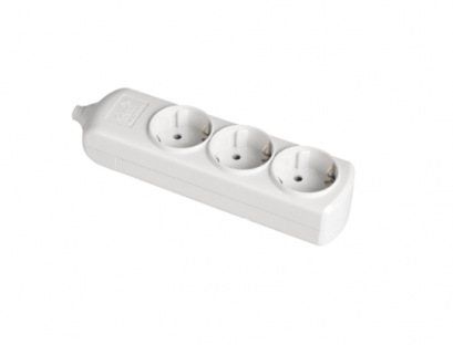

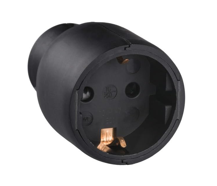

e ligar na ponta esta tomada,
Captura de ecrã 2024-11-07 114414.png (178.38 KiB) Visto 1121 vezes

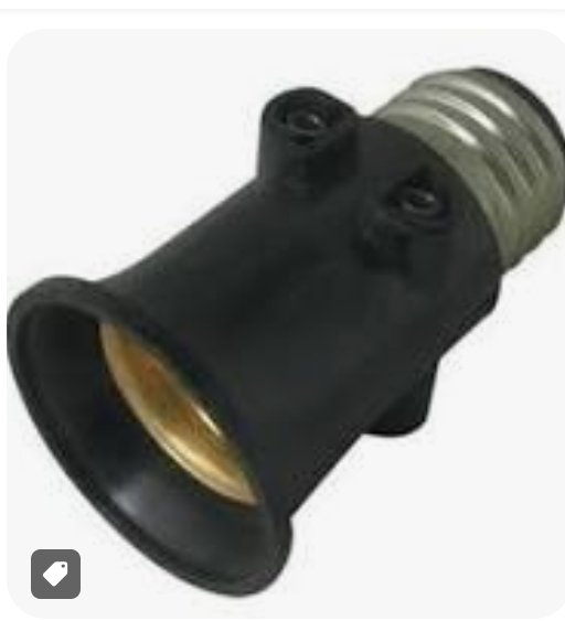

ou até mesmo esta
Captura de ecrã 2024-11-07 115416.png (57.51 KiB) Visto 1118 vezes
e possível fazer isto que estou a planear?
Desde já obrigado.

Isso é possível, e eu próprio também fiz, precisamente para evitar estar a passar os fios pela porta da varanda.
Só deverá fazer, se o candeeiro não apanhar chuva, para evitar infiltrações de água.
Existem adaptadores para isso (experimente a pesquisar por "suporte ladrao lampada" ).
Nesses só vai ficar com fase e neutro, o que para as luzes de natal costuma ser suficiente.
Se em alternativa quiser ligar o cabo, basta ligar com os fios da mesma cor que estão a chegar à lâmpada (nota: quer o fio preto, quer o castanho são a fase, por isso, esse castanho pode ligar a um castanho ou a um preto (depende do que usaram no candeeiro)).
Assumo que sabe ligar na ficha fêmea, pois se não souber, corre o risco de apanhar um choque elétrico depois ao utilizá-la.
