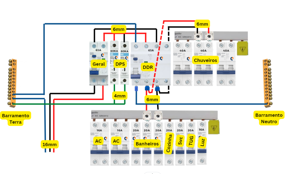

Estou fazendo um curso de elétrica e no módulo atual preciso fazer um esboço de QDC bifásico rural. Com base nas especificações do módulo desenvolvi o modelo abaixo.
A quem puder: Pode me dizer se estou no caminho certo? Preciso de um feedback já que minhas aulas são quinzenais e não quero esperar duas semanas pra falar com o professor

Anexei o desenho do quadro que fiz. Qualquer feedback é bem vindo.
