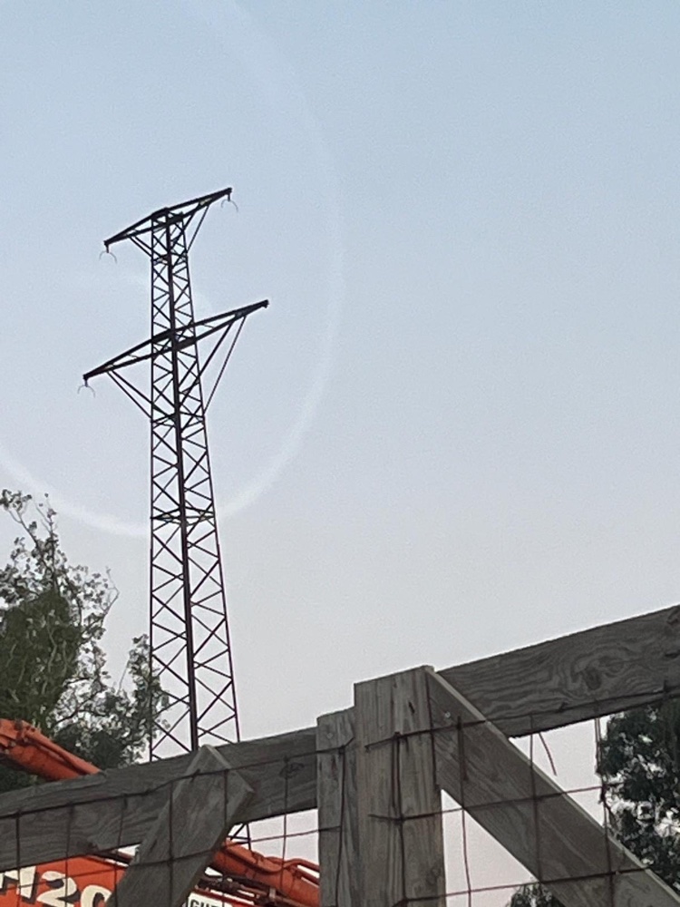

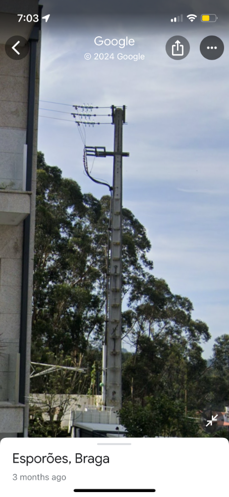

Por favor, alguém me pode ajudar a identificar o tipo de tensão destes postes? Receio ser um poste de alta tensão, mas não percebo do assunto.

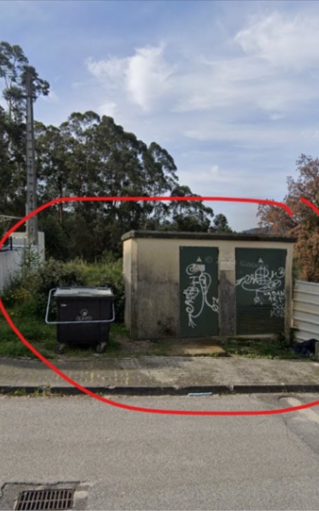

Estamos interessados em comprar uma moradia na freguesia de Esporões, Braga, mas reparamos que existem estes 2 postes e ainda o que parece um posto de transformação mesmo em frente ao terreno.
Muito obrigada!

Pelas fotos, julgo tratar-se de uma rede de média tensão e sim, um posto de transformação pré fabricado. Na última foto, parece tratar-se re um apoio de uma rede de 60KV, mas que poderá já nem estar em serviço. Entende-se por média tensão, valores acima de 1KV até 60KV. A tensão (MT) mais comum é de 15KV, podendo ser em zonas urbanas mais antigas de 10KV. A tensão de 30KV, não tão frequente, tb existe. Em todo o caso, são tensões seguras em termos de campo elétrico. Convivemos com elas muito de perto em PTs em edificios ao nivel do solo que muitas vezes passam despercebidos. No plano estético, já é outra conversa.
