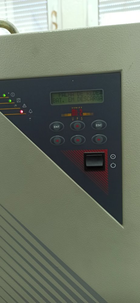

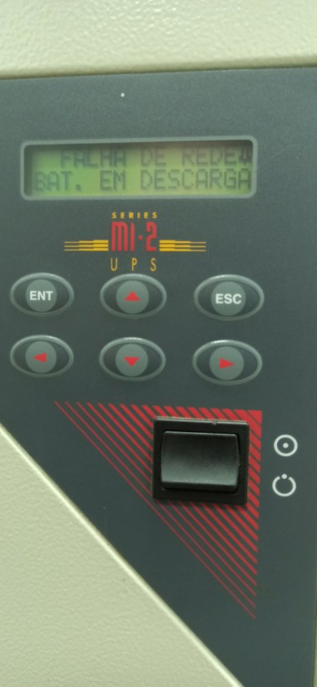

Alguém sabe como se resolve este problema das fotos em anexo? A UPS é uma SALICRU de 10KVA.
Obrigado!

poderá ser fusível interno queimado, na entrada.
Se for, depois é necessário perceber porque queimou.

O fusível está bom.
Mensagens: 8165
Re: UPS Falha de rede/Baterias em descarga
Verifica as baterias, pode ter acabado a vida delas.

As baterias são novas, foram mudadas há cerca de dois meses. Ainda a semana passada houve corte de energia e a UPS não pegou na carga. Mas por vezes pega e dura cerca de 8 min. Tem fases que pega, outras que não, mas são mais as vezes que não.
