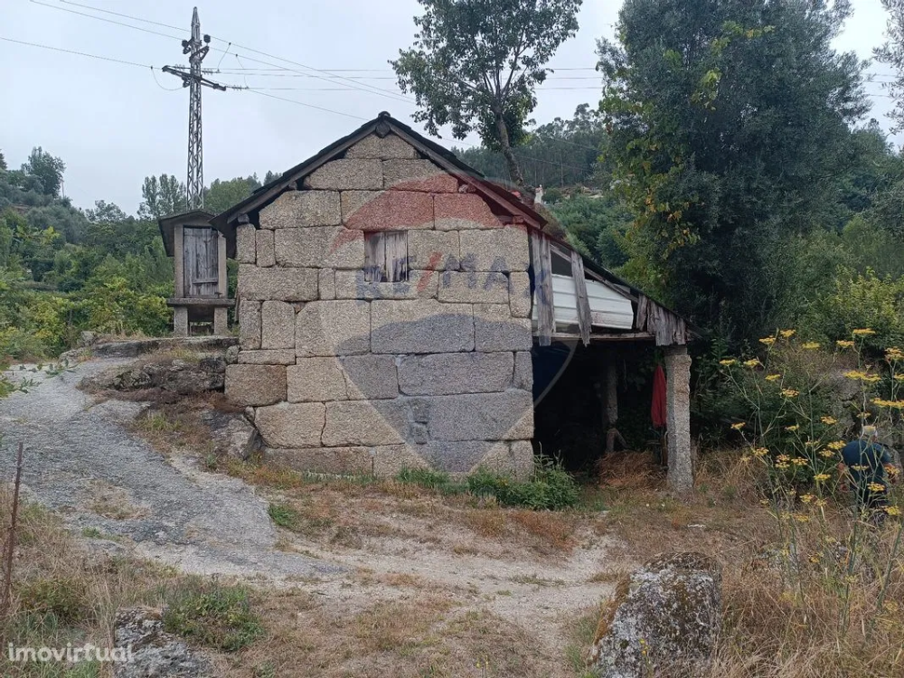

Gostaria de saber se este poste é de baixa, média ou alta tensão.
É seguro a nível de saúde?
Qual é a distância mínima de segurança para construção de habitação.
Há problema em trabalhar diariamente ao lado deste poste?
Muito obrigada.
Que tipo de poste é este?

Média tensão e é seguro viver perto dele
Quando diz trabalhar, cuidado. Gruas e outros equipamentos que se aproximem das linhas, podemos ter problemas. Nem precisa de tocar, uma aproximação mal calculada, é acidente na certa.
Agora para viver, sem problema. Há gente a dormir a 3m ou até menos de distância, sem manifestar problema algum
