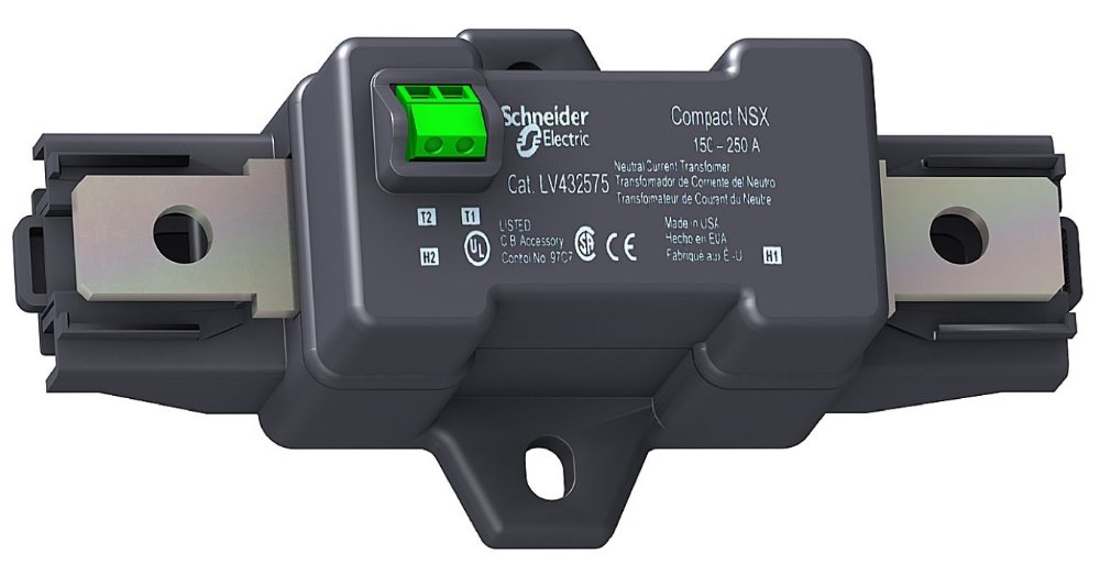

Tem neutro de secção reduzida, tem disjuntor de proteção tripolar e reúne as demais condições regulamentares, então deve, na sua instalação, procurar no barramento ou condutor de neutro a localização do sensor/transformador de corrente que faz atuar o seu disjuntor.
Anexo um exemplo da Schneider Electric (procure por ENCT):

Terei de confirmar a existência deste tipo de protecção.
No caso de não existir, acredito que a sua instalação responderá aos requisitos das regras técnicas, no que ao condutor de neutro/PEN diz respeito, ficando assim o problema (pelo menos este) resolvido.
