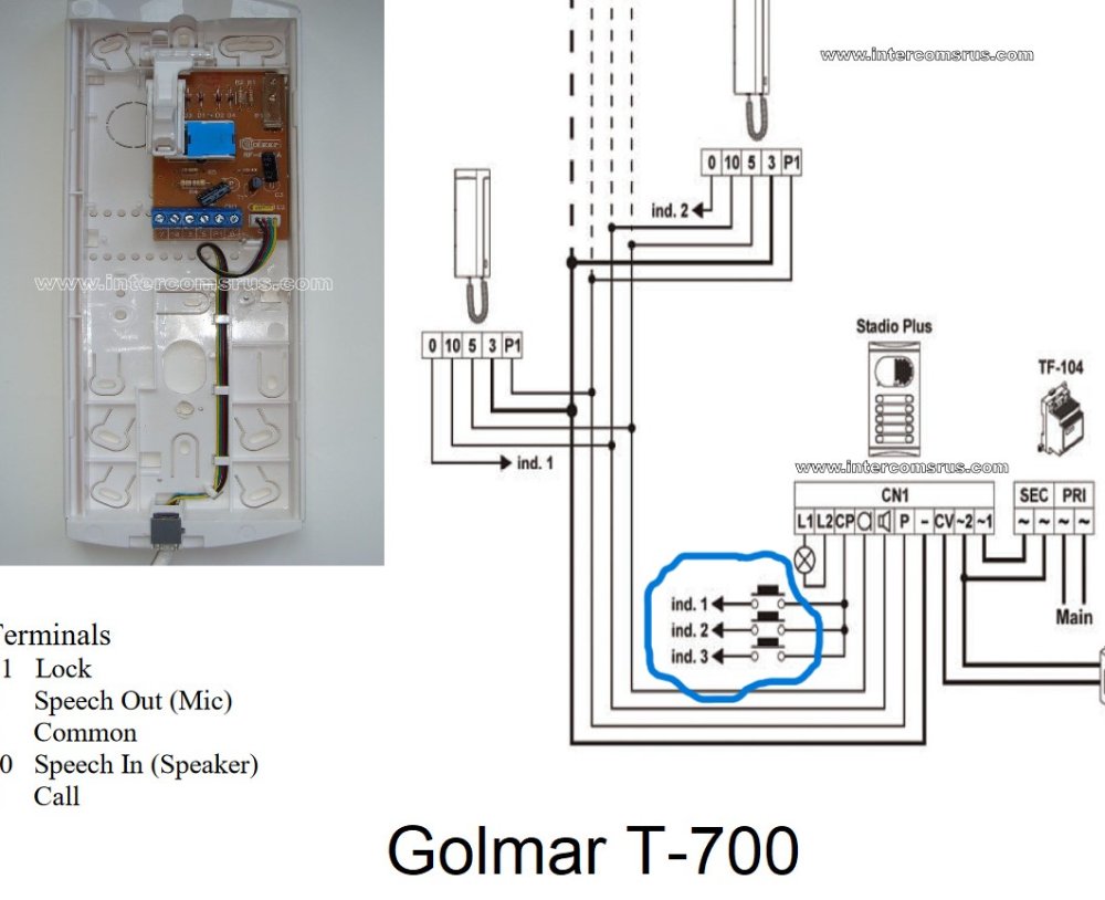

Duas perguntas a quem me puder ajudar, pediram-me para instalar num prédio com 6 fogos o sistema de intercomunicadores da Golmar T700, vou ser franco, não costumo fazer trabalhos de intercomunicadores, uma vez por outra faço substituição de velho por novo, mas de resto só mesmo parte elétrica, mas tenho que começar a faze-los.
A dúvida que tenho é básica mas queria ter a certeza para não fazer asneira, vou colocar o esquema a seguir e colocar a dúvida da melhor forma.
A azul são os botões de pressão na porta dos inquilinos certo?
Este borne (CP) vai ligar ao botão de pressão (campainha) na porta de cada inquilino, que por sua vez vai ligar ao intercomunicador ao borne 0 e assim sucessivamente, correto?
Para incorporar o botão de pressão (trinco) na entrada do prédio (normalmente fica por trás da porta) interligo o dito botão de pressão nos bornes P e no menos (-), correto?
Desde já agradeço a atenção e desculpem o meu pouco à vontade neste campo.
