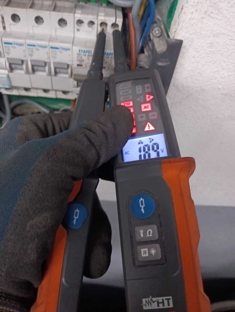

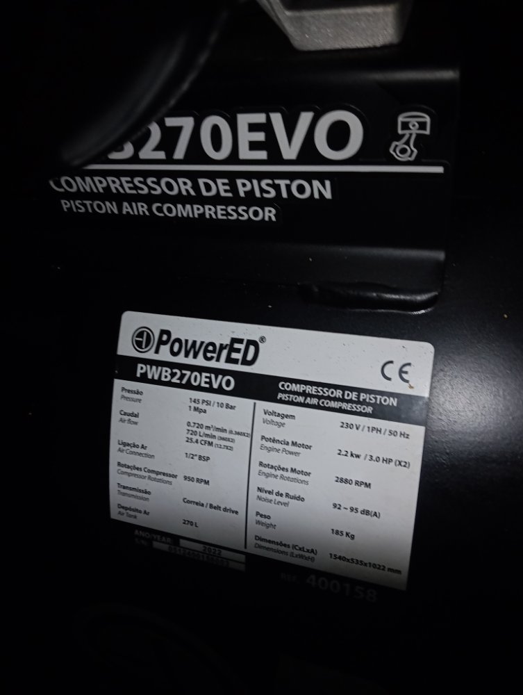

Uma oficina familiar adquiriu recentemente um compressor de ar com dois motores. O problema é que às vezes um dos motores não liga, fica engasgado.
A potência contratada é de 6,9 kVA mono na qual alimenta primeiro a casa do dono da oficina e posteriormente a oficina.
Na entrada do contador tenho 233V, sem cargas significativas ligadas.
Nas tomadas que liga o compressor tenho 231, 232 V. Por acaso está muito boa.
Os dois motores do compressor arrancam quando tenho os 230V. O problema é que ás vezes está ligado alguma carga significativa (por exemplo forno da casa) e fica com 218/219 V nas tomadas que liga o compressor. Depois o que acontece é que consegue -se arrancar com um motor do compressor, mas o segundo já não arranca porque a tensão está muito baixa, fica nos 210V.
A minha solução era passar um cabo direto do contador para a oficina com uma secção maior. Também estava a pensar aumentar a potência.
Acham que vai resolver o problema?

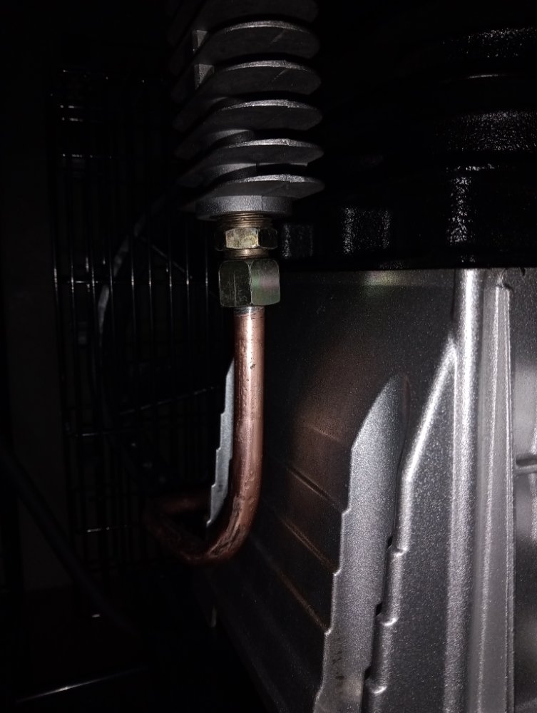

O compressor quando faz stop ouves a válvula a fazer a descarga? cada compressor tem uma válvula (isto se tens dois pressostatos) um para cada compressor ("cabeça").
Manda uma foto.

Respondendo apenas à questão relativa ao aumento de potência, uma vez que não é referido que o quadro vai abaixo, assim não tem qualquer vantagem nesse aumento.
Apenas iria aumentar a corrente disponível (atualmente 30A), para outro valor, mas não iria alterar a tensão.

Queria aumentar a potência para 10,35 mono, pois ao aumentar a potência iria aumentar a seção do cabo que chega ao contador.mromeiro Escreveu: 06 fev 2024, 23:49 Respondendo apenas à questão relativa ao aumento de potência, uma vez que não é referido que o quadro vai abaixo, assim não tem qualquer vantagem nesse aumento.
Talvez ia aumentar um pouco a tensão na entrada. E também acho que 6,9 kVA é pouco para alimentar uma moradia e uma oficina de carros . Aconselhei trifásico, mas o dono não quer.

Sendo um compressor com idade provavelmente e monofásico, recomendo ver (além das sugestões do Mário) se a capacidade dos condensadores não se alterou.

Boas sim, consigo ouvir 2 sons, quando os dois motores parem de trabalhar.Mário Escreveu: 06 fev 2024, 18:08 Boas
Manda uma foto.

Vê se tens descarga de pressão da cabeça " circulo azul"

Não consigo verificar, como mostra as imagens. Ele sai do pressostato e vai para um conector. [l

Ok. tem válvula de descarga. Quando pára ouves fazer um psssst , que é quando o compressor pára a fazer a descarga da cabeça, para que quando for arrancar novamente não tenha a pressão nos cilindros.
Verifica se o condensador de arranque está bom, e se está a entrar em funcionamento no arranque.
