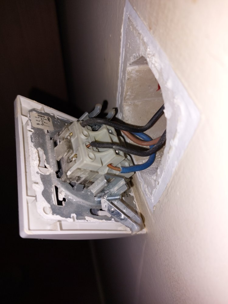

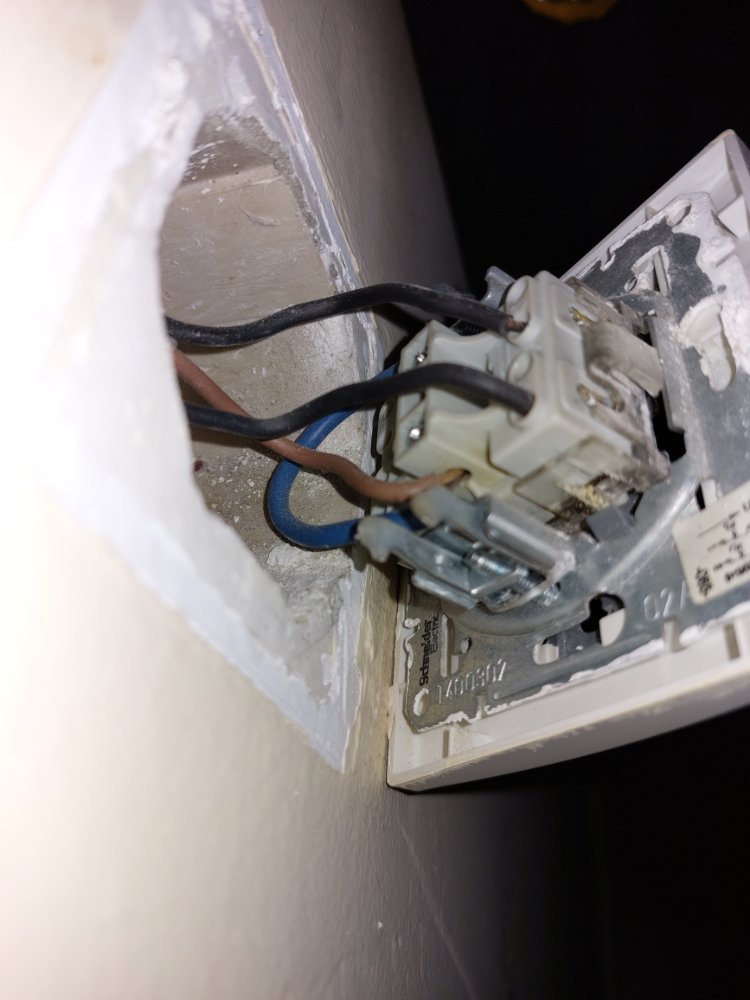

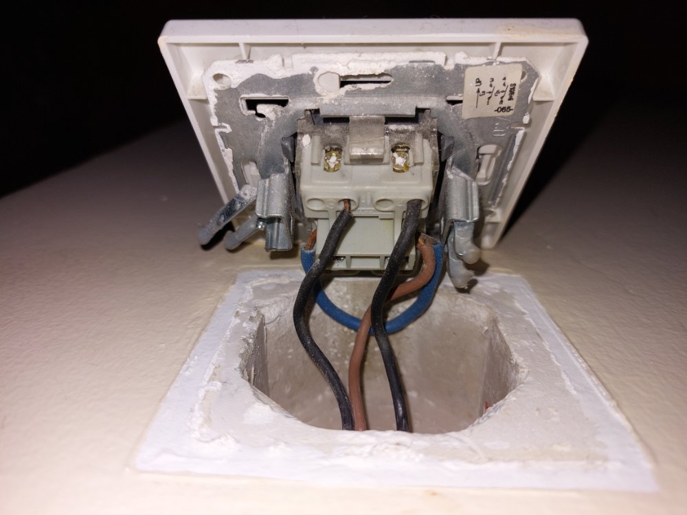

Interruptor com fio neutro em laço
Mensagem por SofRib »
Bom dia a todos. A minha mãe pediu-me para trocar um interruptor do quarto que estava sem funcionar. Liga as duas tomadas da cabeceira. Desmontei-o e estava queimado numa das peças interiores. O interruptor não tinha o fio neutro azul ligado ao quadro, mas sim, apenas, ligado (em circuito fechado) no próprio interruptor. De eletricidade só tenho conhecimentos básicos por isso pergunto se alguém saberá para que servia o fio neutro conforme estava instalado (ver fotos). Obrigada!
Mensagens: 1094
Has thanked: 404 times
Been thanked: 89 times
Re: Interruptor com fio neutro em laço
boas. ao que parece isso não é fio neutro é apenas um shunt, para levar a corrente de um borne para outro, devia ser de cor preta ou castanho nunca azul.penso que esse interruptor deve ser um comutador de escada duplo. cump
