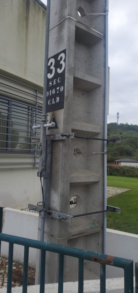

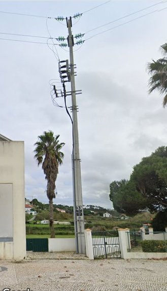

Alguém me sabe dizer se este poste é de alta tensão? Se sim, qual é a voltagem?
Se não, como posso obter esta informação?

Média Tensão, 15kV
O nível de tensão não é muito alto, porque a quantidade é de 3 anéis de isoladores. Normalmente cada anel corresponde a um mínimo de 10kV.
Em Portugal a probabilidade de ser de 15kV é alta, já que a rede é maioritariamente neste nível de tensão.
