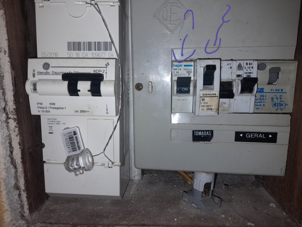

Boa noite , ha uns dias para ca que o dijuntor numero 2"escrito por mim" tem vindo a desligar ele tem todas as fichas da parede ligadas a ele ou seja tudo o que esta ligado a eletrecidade vai para esse dijuntor e quando ligo o forno e o cilindro liga vai logo abaixo , qual o problema ,as vezes o dijuntor comeca a fazer um barulho tipo trec trec trec .
Sobre o numero 1 "escrito por mim" na figura , ele nao tem nada ligado a ele eu desligo e nada vai abaixo ,sabem me dizer para que serve ,ele tem fios ligados a ele .
Cunprimentos

Re: Dijuntor desliga
Viva,
Quanto ao disjuntor que desliga, o mais provável é que há esteja estragado, e que necessite de ser substituído (uma vez que diz que ele faz barulhos estranhos).
Quanto ao disjuntor 1, se tem fios ligados, é provável que alguma coisa fique sem energia quando o desliga.
Pode ser o sótão, garagem, uma tomada para uma máquina de lavar roupa/louça quer nem está a ser utilizada, etc.
