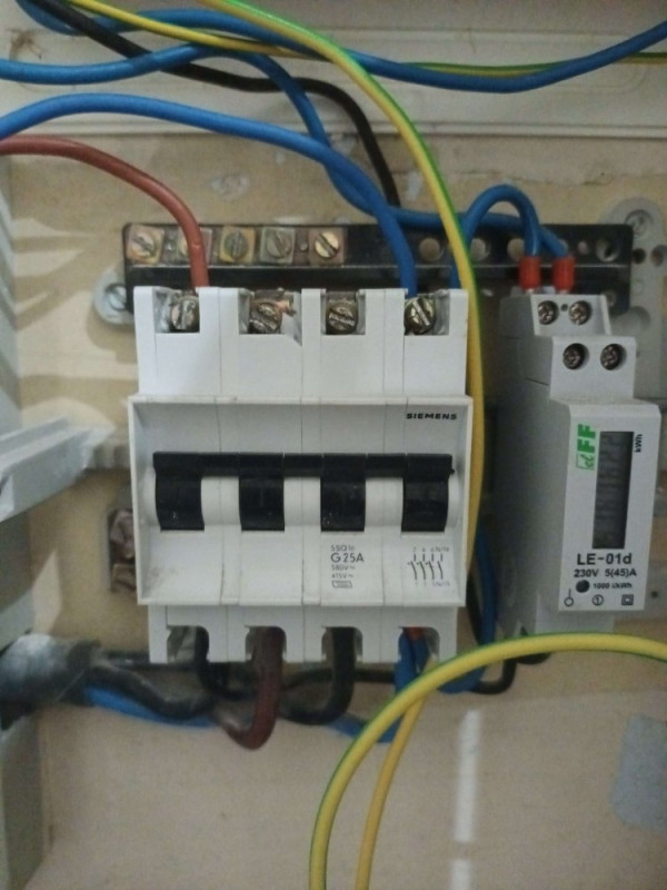

Atualmente tenho 2 Cabos XV 3G6mm2 a ir para 2 quadros e umas pontas de 6mm a ir para um outro quadro pouco acima(Cada quadro tem um diferencial de 40A 300ma), cada um com uma fase, serviço trifasico de 13.8Kva. Apos o Disjuntor Diferencial da EDP, tenho um disjuntor antigo de 25A da Siemens, o qual já com mais de 20 Anos e danificado, procuro susbstituir o mesmo.
Encontrei as seguintes referencias da Hager:
MWN4*0
NFT8*0
CFC4*0P
SBN4*0
Mas não sei qual o idea e qual a amperagem ideal, ou se talvez outro que ainda n tenha visto ou até mesmo nenhum.
(Ignorem o contador monofasico nas fotos, já foi removido.)

Se o que está é de 25A, é substituir por um de 25A curva C
Re: Substituição de disjuntor antigo Siemens
Ou curva Ac
