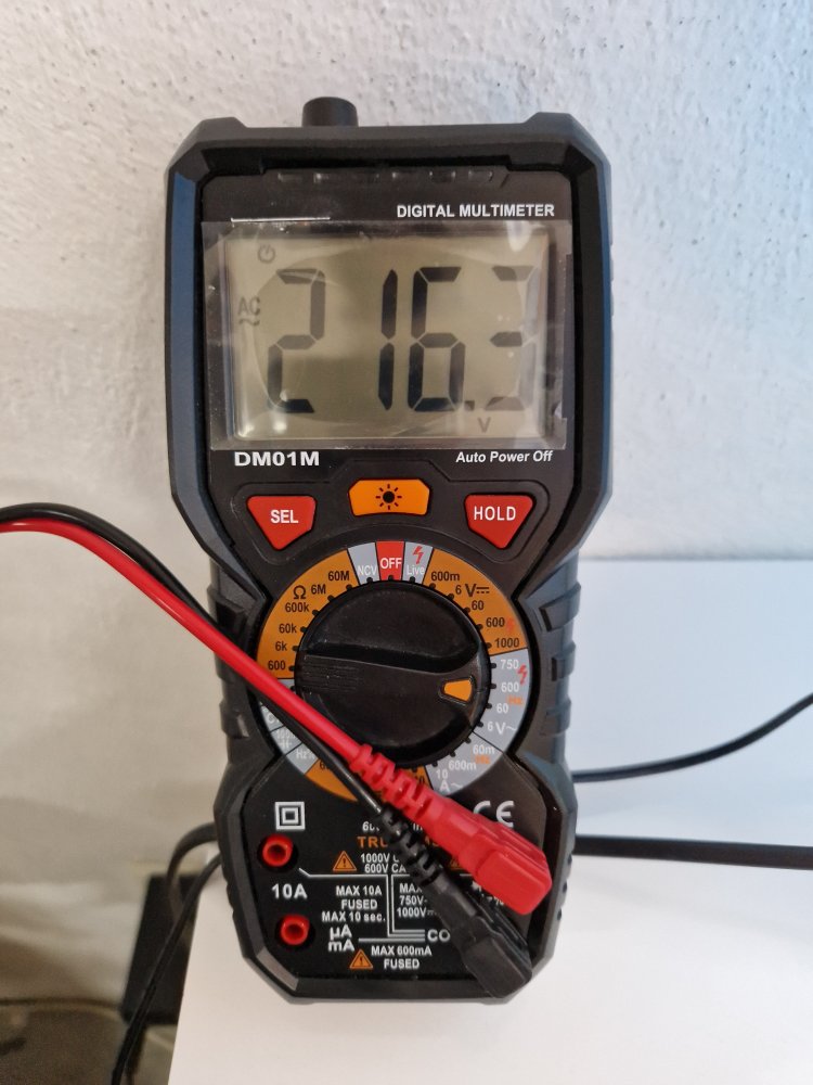

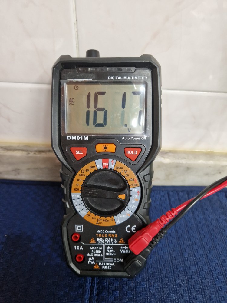

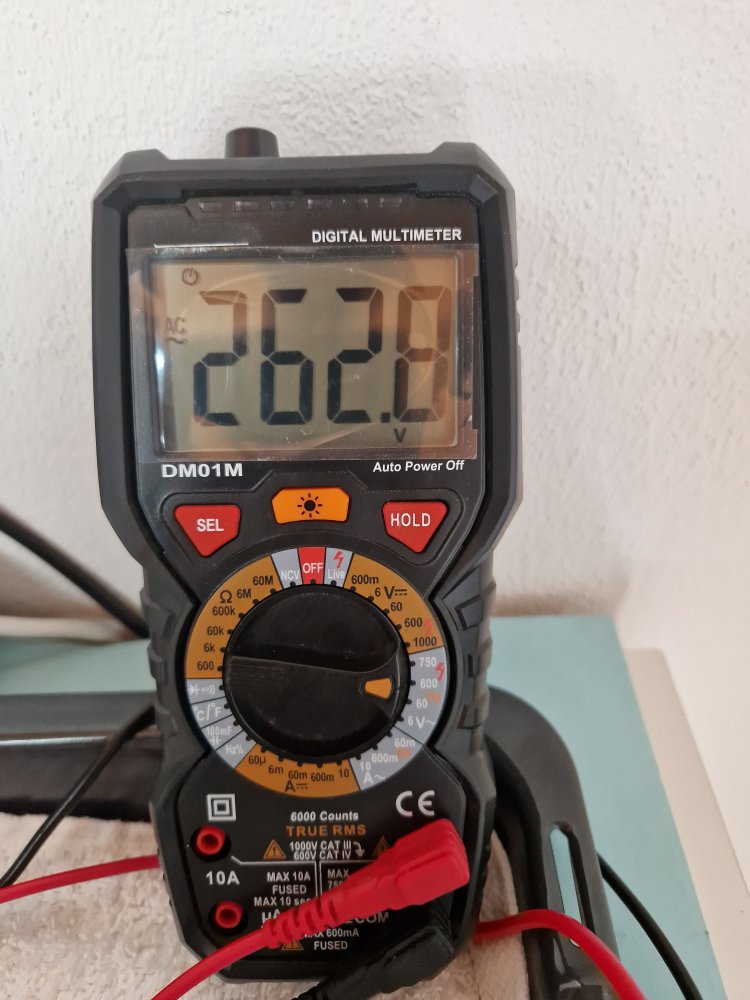

Boa noite, bom ano a todos. Quero referir que agradeço todas as vossas partilhas de informação. O que referi anteriormente do consumo ser no máximo 38 amperes está errado. Ficou registado um pico de 44 amperes no medidor que tenho instalado no quadro para os cabos do anexo. O disjuntor que está instalado no quadro de 40 Amp não disparou, mesmo com estes 44 amperes mantidos durante vários minutos.Gil82 Escreveu: 04 dez 2023, 09:58Do pessoal da área que falo sobre estes assuntos, normalmente esquece-se das q.d.t.Damien Escreveu: 03 dez 2023, 13:01Obrigado! Infelizmente não coloquei o cabo que indicou. Fui a várias lojas e eletricistas. Todos me disseram que 10 mm chegava e sobrava... Enfim. Acabei por avançar com a obra e os eletricistas instalaram o cabo de 10mm neutro e fase.Josecalado Escreveu: 05 out 2023, 19:48 Para uma queda de tensão de 4% deve utilizar cabo enterrado de 25mm2 de cobre ou 35mm2 de alumínio.
Com o forno a bombar pega num voltímetro e vê o valor da tensão.
Cumps!
Quanto às quedas de tensão mesmo com o forno, placa e cilindro a bombar rondam os 10 volts no máximo. Mas infelizmente tenho problemas de tensão na casa. Deixo algumas fotos para vocês poderem ver.
Não sei como resolver estes problemas de tensão. Nunca pensei que nunca iria poder usufruir de uma potência que sempre esteve contratada nesta casa durante 20 anos... Já contactei a E-redes e tiveram a lata de me dizer que para Dezembro de 2024 em principio estaria resolvido.

Boa noite, desde já obrigado pela sua partilha, tenho luz monofasica em casa, contrato 10,35 Kva.
As tensões baixas acontecem na hora de maior consumo, por volta das 18 da tarde até às 22 horas. E no horário do meio dia. Ao fim de semana e feriados é sempre baixa. O piquete diz que é problema dos cabos da rua, mas estes cabos foram colocados para esta casa.

Com os valores de tensão registados, veja o que disse o colega anterior, porque o mais certo é haver um problema na rede de distribuição porque não é normal registar valores na ordem dos 260V, tal como os 161,7V aconselho-o a usar estes registos e reclamar junto do seu comercializador, e tome alguns cuidados com equipamentos mais vulneráveis a estes valores de tensão.

Contactei a e-redes e disseram-me que estão a estudar a solução, e que em principio, no final de Dezembro deste ano estará resolvido... Tem poucas verbas para a manutenção da linha. O piquete que veio aqui a casa, pela última vez, disse-me que o cabo que está a alimentar a rua, é de 16mm em alumínio. E que terá de ser substituído por um de 90mm, e não entende como foi colocado um cabo tão fino para tantas casas. Estão a ser alimentadas por este cabo 8 casas. Todas elas com 45 amperes de potência contradada...
Relativamente às medições do terra, medi 9v. O piquete quando aqui veio, trocou os ligadores na baixada, neutro e fase, disse que para além do cabo ser fino, estavamos a partilhar os ligadores com o vizinho... Não entendo como é possível haver tanta facilidade em fazer as coisas mal feitas.
Quais seriam os equipamentos mais vulneráveis a este problema de tensões? Como é que é uma tensão normal? É sempre nos 230V? Porque eu deixei o multimetro ligado, umas horas, e eu nunca tenho uma tensão que se mantenha nos 230V.
