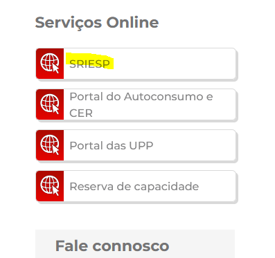

Já consegui o NIP da instalação, como tenho credenciais da DGEG, qual o procedimento para ver o cadastro do imóvel??
amoreira
Mensagens: 1261
Registado: 22 out 2007, 22:10
Enviou: 4 vezes
Re: PMA
Mensagem por amoreira »
no site da DGEG tem lá uma opção que é SRIESP ... vai encaminhar para a pagina onde deve colocar as suas credenciais.
depois no canto superior direito tem lá algumas opções e escolha CONSULTA NIP ... escolha o operador de rede e de seguida coloque o NIP
tá feito!
