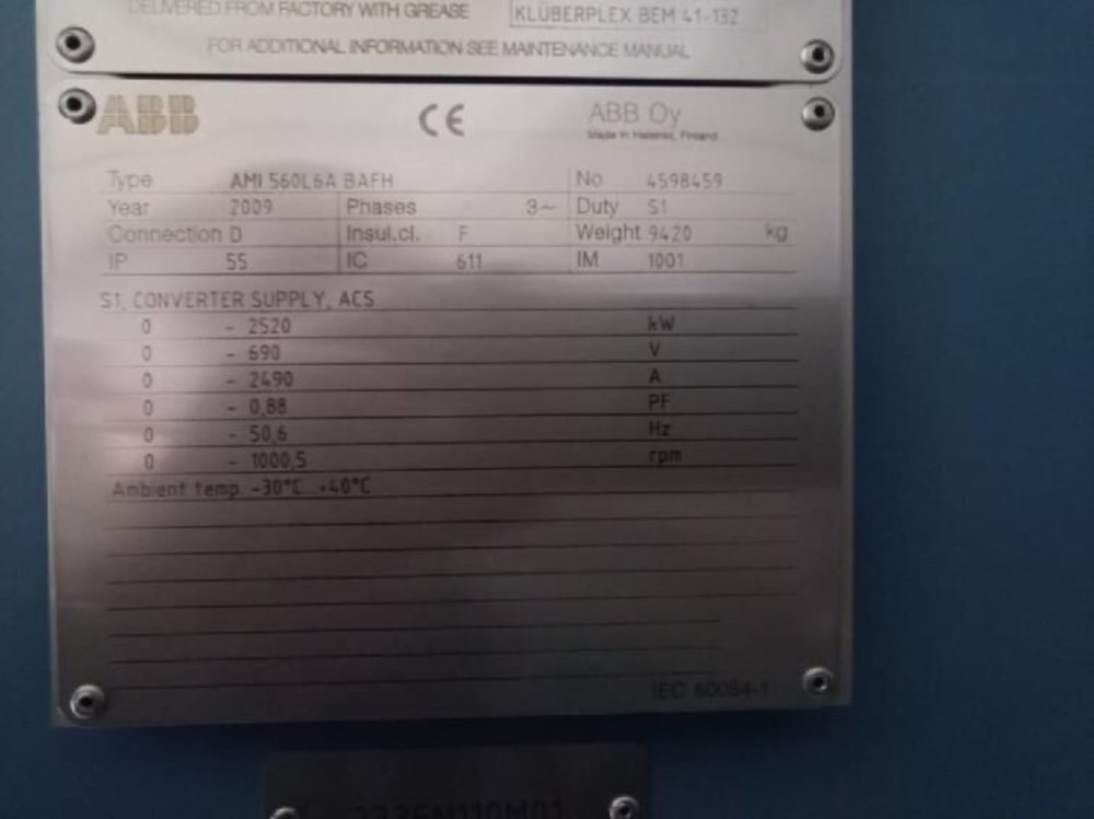

Alguém precisa de um motor , segue foto.

o que mais me estupidifica é a frequência... 50,6Hz....

São motores específicos para cada situação, alguns é com alternador e tem haver com o consumo específico do motor térmico ou da cogeracao
