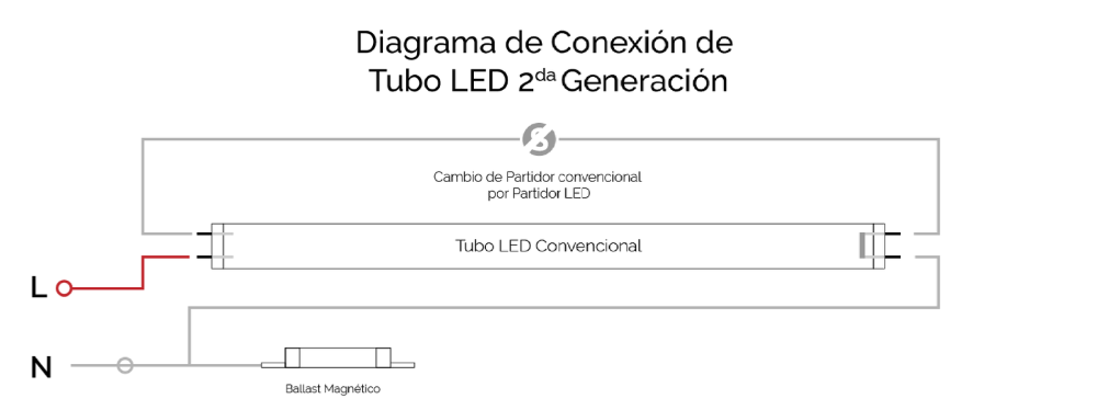

Tenho um balastro de 2 lampadas flurescentes Led T8 Glass de 120cm .
Fui comprar lampadas novas e pedi lampada flurescente led T8 de 120cm.
Quando cegamos a asa reparamos que a nossa armadura não tem arrancador.
Mas as lampadas que compramos trás arrancador, podemos usar na mesma??

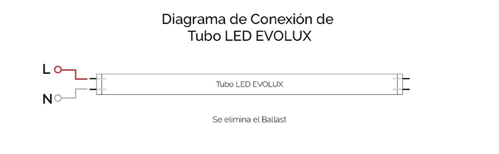

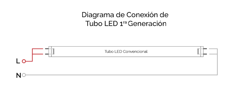

Só para clarificar melhor a situação das lâmpadas tubulares de led, é que existem de 2 tipos: 1ª geração e 2ª geração.
Ambas têm exatamente a mesma forma, mas a forma de ligar é diferente.
Nas de 1ª geração (casa vez menos usuais, mas ainda estão à venda e normalmente são mais baratas), a ligação consiste em colocar a frase de um dos lados da lâmpada (em qualquer 1 dos 2 pinos), e o neutro do outro lado.
Nas de 2ª geração, só um dos lados recebe a energia, ficando a fase num pino e o neutro no outro.
Do outro lado, os pinos estão ligados um ao outro, pelo que se virar a lâmpada, poderá dar curto circuito.
Alternativa:
A forma de termos as ligações na armação compatíveis com estes 2 tipos de lâmpadas, é a ligação igual à que se fazia com as florescentes com balastro magnético, mas retirando o balastro, e para as lâmpadas de 1ª geração, não colocar o arrancador, e para as de 2ª geração, colocar o shunt que vem com a lâmpada no lugar do arrancador (ou seja, o diagrama que está para a 2ª geração, sendo a única diferença colocar ou não o shunt na posição do arrancador).
