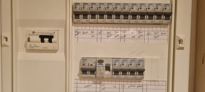

Diferencial dispara na mesmo horario, segunda e quarta.
Mensagem por rey87 »
Procuro uma solução urgente!
Já faz mais de um mês que o diferencial dispara no apartamento aonde morando em Setubal.
-Nunca tinha acontecido antes.
-Não é todo dia, mas pelo menos 2 vezes por semana.
- o ultimo padrao que conseguimos reparar é que semana passada e essa foram sempre na segunda feira e na quarta feira as 8h31 da manhã!!!! :shock:
- Alguma vez pela noite também.
- nao temos nada que sobrecarregue, a esta hora da manha nao temos nada que possamos notar que possa causar uma sobrecarga.
alguma ideias do que pode estar a passar.
li em algum forum que pode ser a mudança de horario da subestaçao. como consigo verificar que horas muda?
obrigado desde ja.

Um quadro com apenas 1 diferencial vai ser difícil achar a causa da avaria.

Vê se a domótica tem alguma acção nessas horas e ou dias.
Como já foi dito, com 1 só diferencial não vai ser fácil, com o somatório de fugas e, 30mA já se foram.
Pode ser o frigorifico, arca congeladora, etc.. até pode ser exterior a essa instalação.
Tens que chamar um técnico de electricidade, para no local vá fazendo despistes por disjuntor

Ou chamas um técnico ou vais desligando 1 disjuntor por dia e vês o que acontece, isto para perceber qual o circuito que está a fazer disparar o diferencial. O mais provável é ser o isolamento de alguma máquina na cozinha.

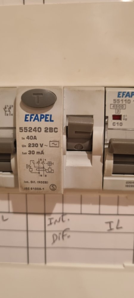

borllock Escreveu: 26 set 2023, 17:01 Sendo um interruptor diferencial nunca vai atuar por sobrecarga...
Perdoem-me a minha ignorância, mas não está uma foto logo no inicio a focar o disjuntor em causa; que diz assim:
Efapel
55240 2BC
In 40A
Un 230V~
Idiff 30mA
Ou seja, quer dizer que o disjuntor tem corrente nominal ( In ) de 40A, logo, tal como outro disjuntor, dispara por excesso de corrente ( acima do valor suportado ).

helioneves Escreveu: 15 jan 2026, 22:31
Efapel
55240 2BC
In 40A
Un 230V~
Idiff 30mA
Isso é um interruptor, não dispara por sobrecarga, os 40A são a carga que ele deixa passar sem comprometer a integridade do aparelho.
Se enfiar 60A ele não dispara, pode começar é a "derreter".

[ como diria o saudoso Vasco Santana ] Compreendido!
