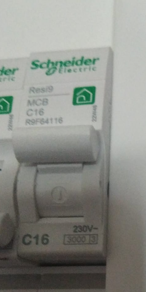

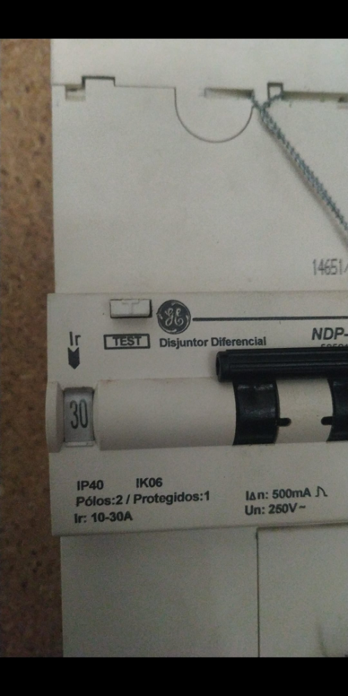

Tenho potência contratada de 6.9kVA, o que me deveria permitir um consumo de até 6900W em simultâneo, certo?
Acontece que consigo consumir 8000W e o disjuntor geral (da companhia) não dispara, apesar de estar marcado como sendo de 30A.
Parte desse consumo (6000W) passou por um disjuntor de 16A. Visto que essa potência é equivalente a cerca de 25A, porque não disparou também este disjuntor?
Algo me está a escapar. O disjuntor de 16A não me está a limitar a corrente que passa nos fios para não exceder os 16A, e está a permitir um consumo demasiado elevado que eventualmente irá danificar os fios elétricos.
Estou a pensar mal relativamente à ideia de limitar consumos superiores a 16A com um disjuntor de 16A?
Gostaria que me ajudassem a perceber se algo está errado, ou a perceber se estou a olhar mal para a situação devido às coisas não funcionarem como eu penso que funcionam.

Re: Disjuntores não disparam
Inf=1,1 In
30 A x 1,1 x230=7590 W e 7+5=12 ehheh
Cada disjuntor de 16 A 4048 W
Mas cada circuito tem vários neutro o que equivale a mais de 30x1,1= 33 A
Se fore 3 circuitos Logo cada 30x1,1x3=11 A
Se a tensão de entrada for superior 8% logo
7500X0,08=124 W Logo 7500+124=7624W
Por outro lado devido ao coeficiente de simultaneidade pouco pouco ultrapassa os 6,9
o tempo de atuação contra sobrecargas (cargas acima do calibre do disjuntor mas não consideradas curto-circuitos) não é instantâneo.
Pode levar vários minutos (até 1h para disjuntores até 63A...) após ter sido ultrapassado o seu ponto de atuação.
Portanto, é normal que o seu disjuntor não tenha disparado imediatamente!
Convém dizer que esse tempo de atuação é inverso, isto é, quanto maior a corrente (acima do ponto de atuação da proteção) menor o tempo de atuação...
Até já
justme Escreveu: 08 jun 2023, 18:34 Boas,
Até já
Dado que tenho fios de 2.5mm, por onde podem passar 25A (6000W), como posso fazer o corte da eletricidade de forma a não submeter os fios a demasiada potência?
Pela informação acima parece que não me posso fiar num disjuntor para aquilo que pretendo. Então que outro equipamento me permite fazer este corte de forma a salvaguardar os fios de sobreaquecimento devido a estar a ser consumida mais energia do que aquela que os fios suportam?
repare que o que disse acima se baseiam em determinações regulamentares, portanto desde que a instalação desse circuito obedeça ás regras, não tem que se preocupar, pois o disjuntor de 16A protege um circuito a fio de 2,5 mm2.
O tempo de atuação do disjuntor é calculado de acordo com as disposições regulamentares que têm como objetivo proteger as instalações e os materiais que as constituem, portanto não se preocupe quando a corrente acima do calibre do disjuntor não o faz disparar imediatamente. É mesmo assim!
Daqui excluo o caso de o disjuntor estar avariado, se quer ficar mais descansado substitua-o por outro com as mesmas carateristicas.
Repare que no caso de curto-circuito a atuação do disjuntor é grosso modo "instântanea", mas neste caso tratam-se de correntes muitas vezes superiores ao calibre do disjuntor ou fusível.
Até já
Embora o disjuntor acabe por disparar após algum tempo, não é boa prática violar deliberadamente as regras sujeitando o disjuntor a disparos constantes e condutores a stress termico repetido...
Repare que quando disse para não se preocupar referi que as "coisas" deveriam estar dentro das regras e considerei que a sobrecarga fosse temporária(por exemplo arranque de uma bomba ou aparelho de A/C).
Até já
...Na minha situação tenho uma placa vitroceramica de 6000W, ligada diretamente ao fio elétrico de 2.5mm², que está ligado a um disjuntor de 16A...
Se o circuito for monofásico então, está a violar as regras, pois os condutores deviam ser de 6mm2.Mas pelo que me explicou acima, assumindo que o disjuntor não tem defeito, e não havendo curto-circuito, então o disjuntor não dispara e posso ter a placa no máximo a consumir os 6000W, e mesmo assim o disjuntor está a proteger o circuito com o fio de 2.5mm²? Ou iso apenas é válido durante algum tempo, após o qual o disjuntor dispara, visto que estou a puxar mais do que os 16A por tempo superior ao "tempo de atuação do disjuntor"?
Obrigado pelas explicações.justme Escreveu: 09 jun 2023, 21:43
No entanto tenho outra dúvida. Vejo em vários sítios que o fio de 4mm² é adequado à situação que expus, visto que aguenta até 28A sem aquecer. O RTIEBT específica este valor ou há outra razão pela qual referiu que deve ser usado 6mm² ?
