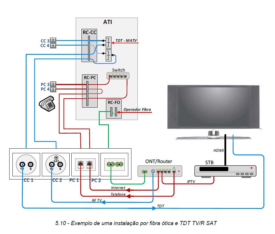

Boa noite meus amigos.
Tenho aqui uma pergunta que pensaria ser básica, mas não tenho conseguido encontrar uma resposta.
Ora bem, eu tenho o meu router ao pé da televisão. O meu router tem uma saída RF onde seguem os canais analógicos, para poder injetar na rede de casa. Estou a pensar injetar isto na instalação RF da casa, e desligar a antena exterior.
Para fazer isto, teria de passar um cabo desde o router até ao ATI. Acontece que tenho uma tomada TV-R não usada.
Será que posso ligar o router diretamente ao R ou TV dessa tomada, e depois dentro da TV ligo o cabo diretamente ao input do splitter que alimenta a casa?
Uma tomada TV-R pode ser usada para este efeito?
Obrigado desde já.

Pode. Aliás, no ITED é mesmo essa a ideia de haver duas tomadas na ZAP.

O ideal seria injetar na sua rede sem ser através da tomada terminal, tal como o nome indica é terminal.
Até pode ser que funcione caso tenha uma rede muito mesmo pequena, pois a perda de dBmV que vai ter vai ser enorme. Como já aqui disseram essa tomada não foi concebida para esse efeito.
Ligue direto da saída RF do seu router ao cabo que vai ao repartidor, não se esqueça de inverter a entrada do repartidor na caixa.
Espero ter ajudado em alguma coisa.

Fica o esquema do que penso que pretende fazer, retirado do Manual ITED.
