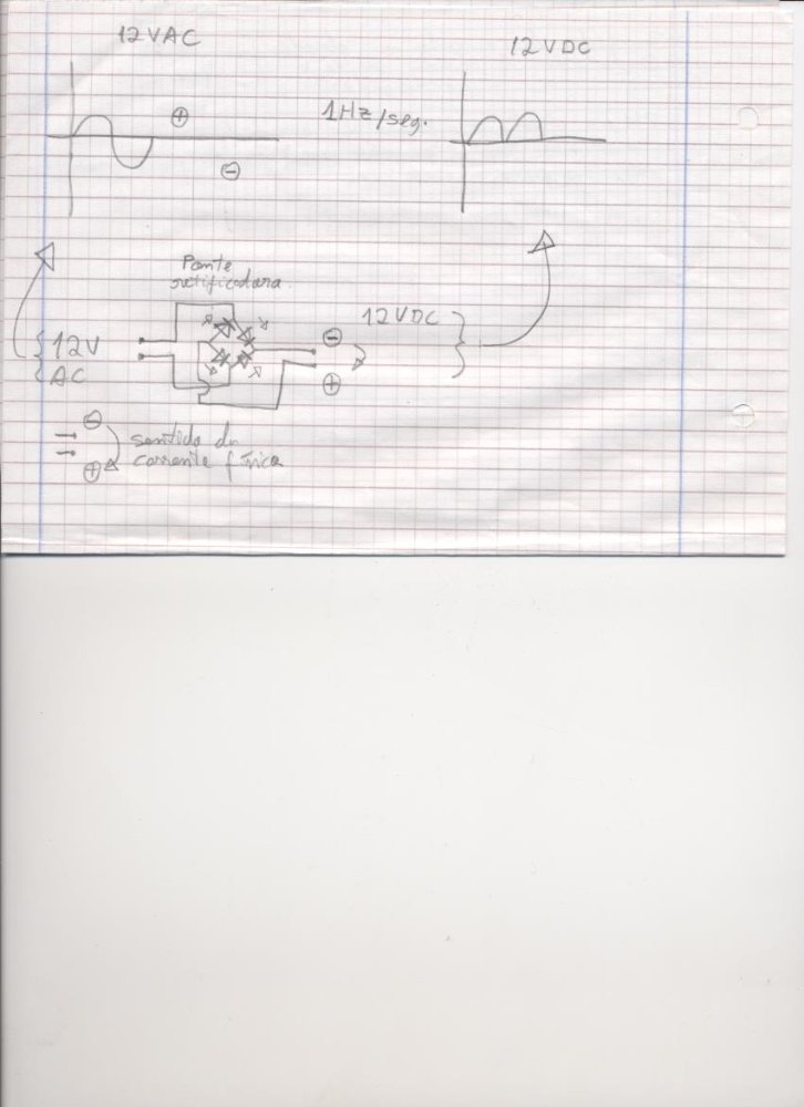

Estou a retificar 12 v com 4 díodos. E gostava saber se o que estou a fazer onda sinodal semi-retificada está certo ou não?

boas. esse esquema é de onda completa. o unico erro é onde tem o sinal positivo deve ser negativo e outro vice versa. cump

É como o colega pedro caetano disse.

a resposta já lhe foi dada pelo Pedro Caetano, no entanto falta corrigir a palavra "sinodal" que refere a religião e substituíla por "senoidal" ou "sinusoidal".

pedro caetano Escreveu: 25 mai 2023, 20:34 boas.o unico erro é onde tem o sinal positivo deve ser negativo e outro vice versa. cump
Eu penso que negativo está no cátodo do díodo. Estou a ver bem?

Está a ver mal.
A junção negativa é efetivamente o cátodo, mas isso apenas indica que essa parte do diodo tem excesso de electrões.
Se esquecer o sentido real e apenas considerar o sentido convencional (como já disse num comentário anterior), vai ser muito mais fácil de perceber os circuitos.
Um exemplo que costuma ser dado para explicar isso, é imaginar que vai ao cinema, e ao chegar à fila verifica que o lugar é um dos últimos.
Para facilitar, todos os que estavam na sentados, deslocam-se uma cadeira para o lado, ficando assim vaga a primeira cadeira para que se possa sentar.
Que diferença faz pensar que foi a cadeira que veio até si, ou se foram as pessoas que se deslocaram?
O efeito prático é que ficou com a cadeira livre mais perto!
O diodo conduz do ânodo para o cátodo, assim, a corrente (convencional) ao entrar no ânodo, ao sair pelo cátodo, e vai sair exatamente com a mesma polaridade com que entra, ou seja, positiva!
Assim no desenho, na parte dos 12V, a popularidade está trocada, e a seta está a indicar o sentido convencional.
Como já foi dito anteriormente, é retificação de onda completa.
Na metade positiva estão 2 diodos a conduzir, na metade negativa são os outros 2.
O gráfico está correto.

Dizer que o díodo tem positivo e negativo, um dia alguém coloca o díodo nas extremidades de uma bateria...
É mais claro dizer que no ânodo é onde entra a corrente e no cátodo é onde sai a corrente.
