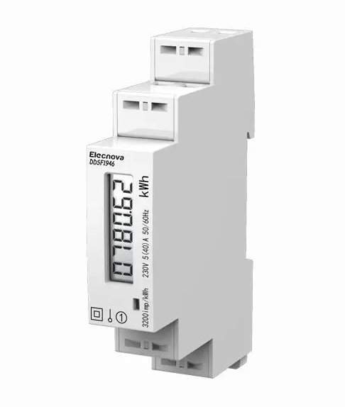

Necessito de contabilizar o consumo numa garagem/anexo.
Alguém pode recomendar um contador que suporte a tarifa bi-horaria?
Dado o espaço no quadro, tem que ser um do tipo conforme anexo.

Na falta de melhor sugestão, optei por comprar um WS100-19L3 da B+G E-Tech

Não foi lhe dada a resposta, porque o equipamento que pretende, ou não existe ou não está disponivel para o consumidor normal, que acaba por ser a mesma coisa...
O contador que comprou não tem opção de tarifa bi-horária.
Se o problema não é dinheiro, dois contadores em série, mas com a referência N ligada a um contato inversor do interrutor horário podia, lhe resolver o problema.
