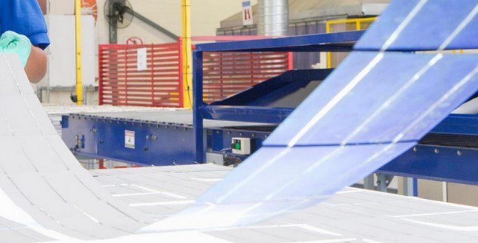

Como reduziram o peso dos painéis solares recicláveis?
A redução de peso dos painéis solares Solarge em colaboração com a EconCore deve-se, principalmente, à substituição do vidro normalmente utilizado para proteger as células solares do granizo e dos instaladores, por materiais leves tipo favo de mel fornecidos pela EconCore.
O material tipo favo de mel desenvolvido pela EconCore é composto por uma estrutura composta de favo de mel, unida a uma camada superior de polímero para substituir o vidro utilizado nos painéis solares convencionais.
O material do tipo favo de mel é muito forte e rígido para uma determinada densidade, distribuindo o stress de impactos em toda a sua estrutura.
A combinação da camada superior de polímero e do material tipo favo de mel é unida diretamente ao substrato abaixo, onde as células solares estão localizadas, o que significa que não há vidro e alumínio nos painéis Solarge que precisem ser reciclados.

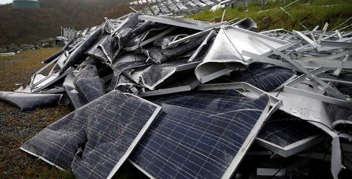

Painéis solares em fim de vida
Em 2016, a Agência Internacional de Energias Renováveis previu que, no início dos anos 2030, a quantidade global de painéis solares desativados equivaleria a cerca de 4% do número de painéis instalados.
ATÉ À DÉCADA DE 2050, O VOLUME DE RESÍDUOS DE PAINÉIS SOLARES AUMENTARÁ PARA PELO MENOS 5 MILHÕES DE TONELADAS MÉTRICAS POR ANO.
A China, o maior produtor de energia solar do mundo, deverá retirar do mercado um total cumulativo de pelo menos 13,5 milhões de toneladas métricas de painéis até 2050 – a maior quantidade entre as principais nações produtoras de painéis solares e quase o dobro do volume retirado nos EUA até então.
