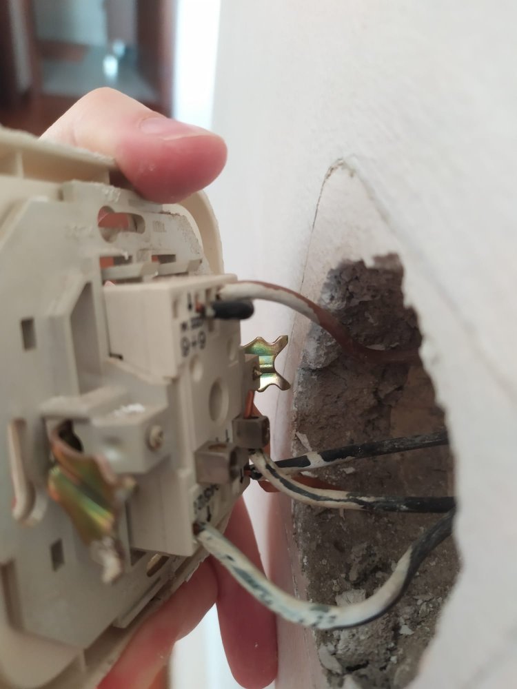

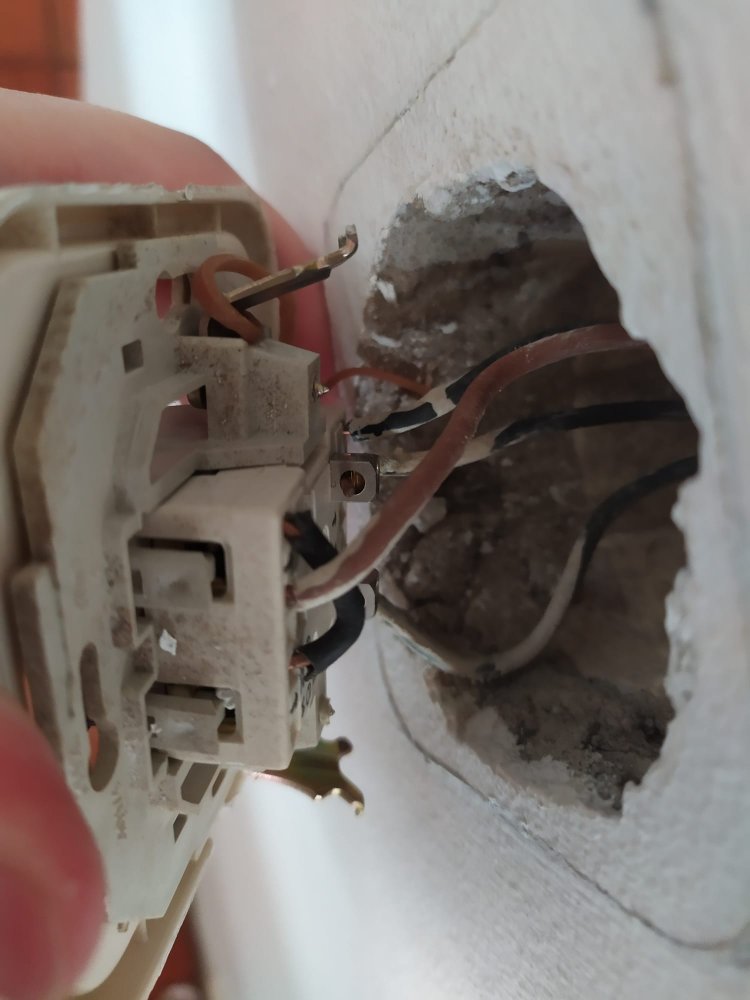

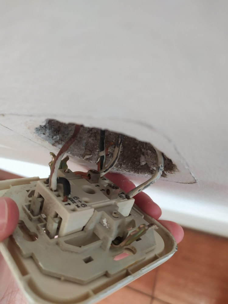

Gostaria que alguém me explicasse como trocar um comutador de escada duplo.
Eu não tenho conhecimentos de eletricidade, só sei o mínimo, o suficiente para trocar interruptores, comutadores de escada (tecla única), inversores, etc.
Precisava de trocar este comutador de escada duplo, mas não sei como, sendo que se trata de uma situação em que uma das teclas acende/apaga uma luz que acende/apaga em mais dois sítios (num comutador e num inversor), mas a outra tecla acende/apaga uma luz que só acende/apaga aí, nessa tecla. Ou seja, funciona como um comutador de escada de um lado, e como interruptor do outro.
Deixo em anexo a instalação atual.

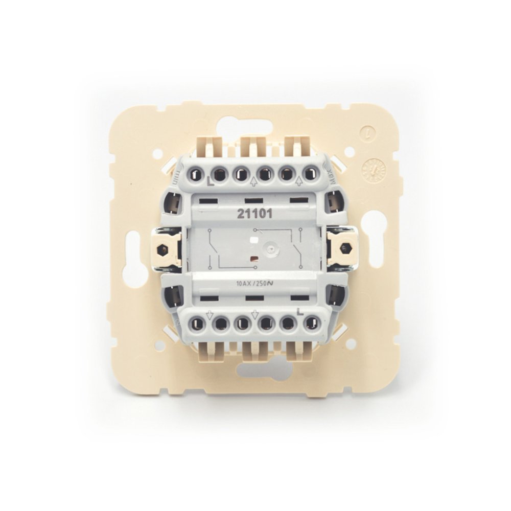

Deixo também em anexo o comutador duplo novo que pretendo instalar.
Agradecia que alguém que perceba do assunto que explicasse onde colocar cada fio.
Obrigado pela atenção!

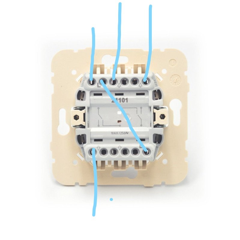

boas. o fio castanho liga no L e liga esse L ao outroL, os 2 pretos da comutação liga de um lado e o outro liga no outro como esta no desenho
