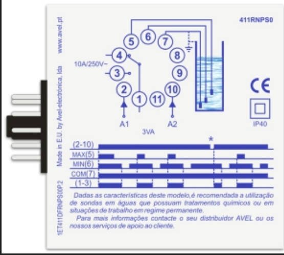

O meu problemo esta sobre o cablagem dum relé de nivel avel
O plano deste relé :
rele de nivel.jpg (41.53 KiB) Visto 1430 vezes

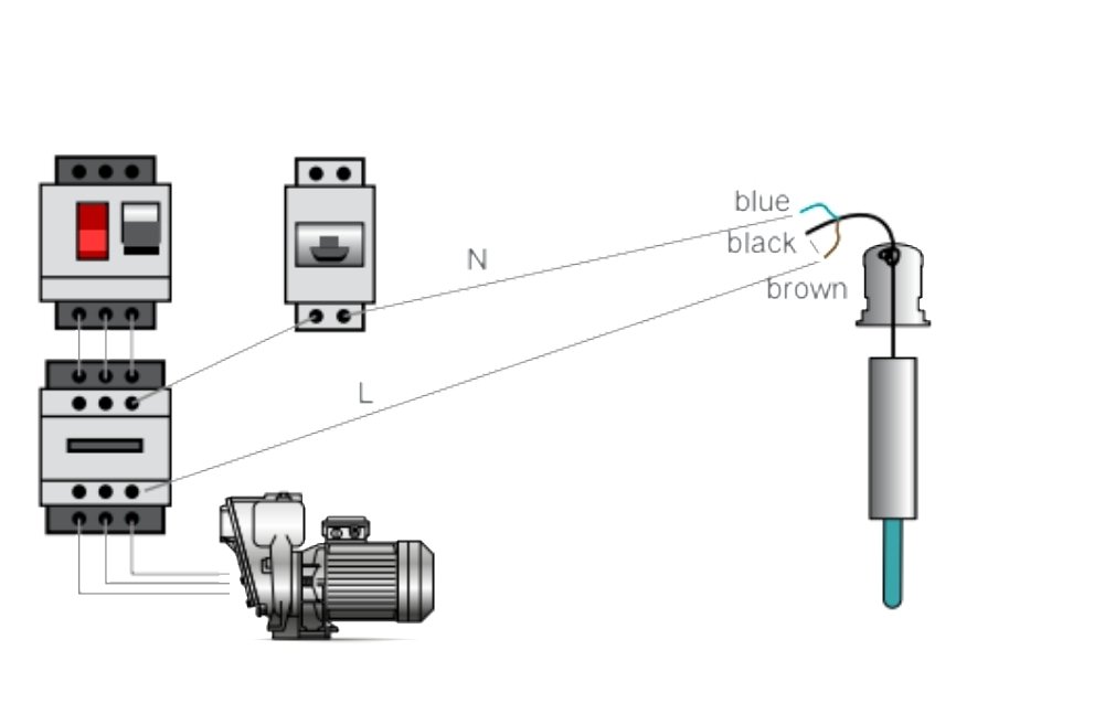

Eu so tenho duas sondas (nivel alto e baixo) que estao em entrada 5 e 6, mais nao sei o que fazer com a enrada 7
Por momento, eu dexei la sem nada, mais o relé nao fonctiona.
Tenho de ligar a entrada 7 no neutro? na terra? :shock:
Obrigado pela ajuda
David

tal como indica no esquema tem de ligar à terra.

Obrigado Ohmico,
vou tentar esta ligaçao.
