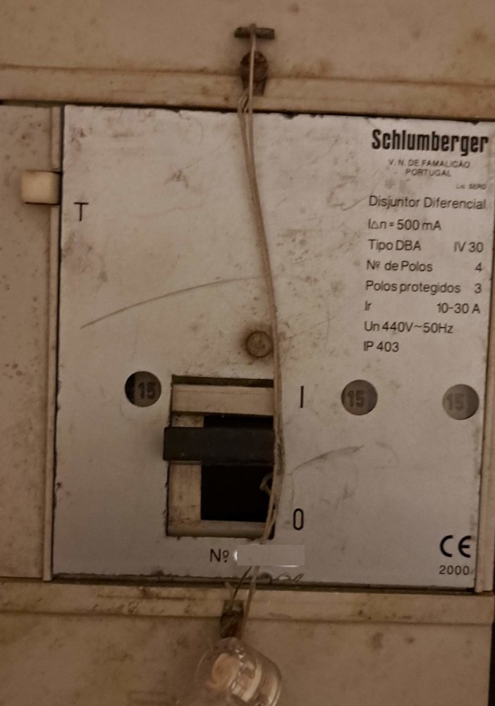

Bons dias!!
Tenho um disjuntor geral de uma instalação monofásica de 3.45kVA assim: com 15, 15, 15.
Isto está bem? Não deveria ser apenas 1 vez o 15 por ser monofásico? Como deveria ser a configuração deste contador (pois tem que estar um valor em cada espaço).

Na imagem o disjuntor diferencial é trifásico.
Possivelmente foi pedido para passar a monofásico com 15 Amp.
Em vez de substituírem o disjuntor trifásico por um monofásico, (devem ter desligado as duas fases)

Posso ser multado pela edp por isto estar assim?

Se está lacrado pela EDp, é multado por quê, por terem feito talvez o trabalho mal feito?
Se está lacrado não se tem que preocupar. A EDP é que se responsabilizou
