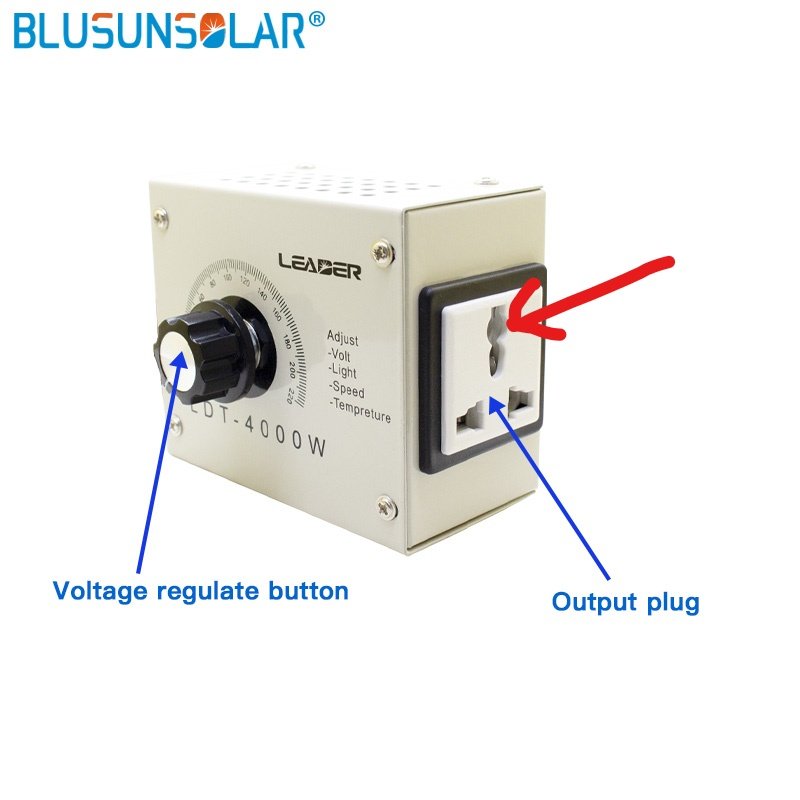

Boas.
Adquiri um termoacumulador de 800w há alguns anos que, naturalmente, tem uma ligação à terra.
Entretanto há uns meses instalei painéis solares e reparei que em dias de inverno chuvosos, os mesmos pouco mais produzem do que 400/500w nas melhores horas do dia.
Depois de investigar, encontrei e comprei um regulador de tensão para descer/limitar os consumos do termo para os dias nublados, que cumpre perfeitamente com o pretendido.
O problema é que reparei agora que não tem ligação terra.
A questão é: será seguro?
Teoricamente, diz que é 4000w mas que só suporta equipamentos até 2000w. Uma pergunta de alguém que não percebe nada da coisa: Será que faz de fusível?

é preciso conhecer as suas caraterísticas...
Com o que sabemos posso apenas especular que se o aparelho tiver na sua saída um transformador de isolamento a ligação á terra (na saída) não será necessária.
Quanto à potência apenas posso especular que 4000W poderá ser a sua potência de entrada e 2000W a potência máxima que ele pode controlar...
Pela foto é evidente a preocupação do fabricante em salientar os 4000W: publicidade enganosa!?

quanto à terra vê-se pela foto que o aparelho permite ligação à terra na saida (seta vermelha) deve adquirir um adaptador que tenha ligação a esse borno:
Até já

Sim, onde ligo o termo (que tem terra) já reparei que também tem lá o pin terra. O "problema" é que na outra ponta do aparelho claramente não tem, o que me deixa um pouco preocupado.

Já abri, e como suspeitava, isto é o mais básico que existe. No entanto penso que há uma pequena esperança para conseguir aproveitar o aparelho.
Pela foto dá para perceber que o pin terra na saida é so para "enfeitar", mas provavelmente posso remover o fio preto e colocar outro que tenha terra, soldando diretamente a terra do novo fio ao "pin livre" da saida. Certo?
Depois tenho ainda o problema do pin terra do termo e o pin terra da saida serem ambos femeas, mas também não deve ser dificil de resolver :)
PS: O azul também tem ligação direta entre a entrada e a saida, e o único que está "regulado" é o vermelho.

agora já se consegue ver.
Deve interligar o fio verde/amarelo do cabo de entrada ao pino de terra da tomada de saida e também à massa (caixa metálica).

Se o "regulador" não tem terra na entrada, nem terra na saida, então o mais fácil e rápido, é ligar a terra do cilindro directamente à terra da casa...
o "regulador" não precisa claramente de ligação à terra ( caso precisasse teria-a necessariamente ) e o "pino" de terra na saída é para inglês ver...
o mais certo é o "regulador" ser apenas um simples "dimmer"... ou ainda pior, uma bobine de relutância variável...
