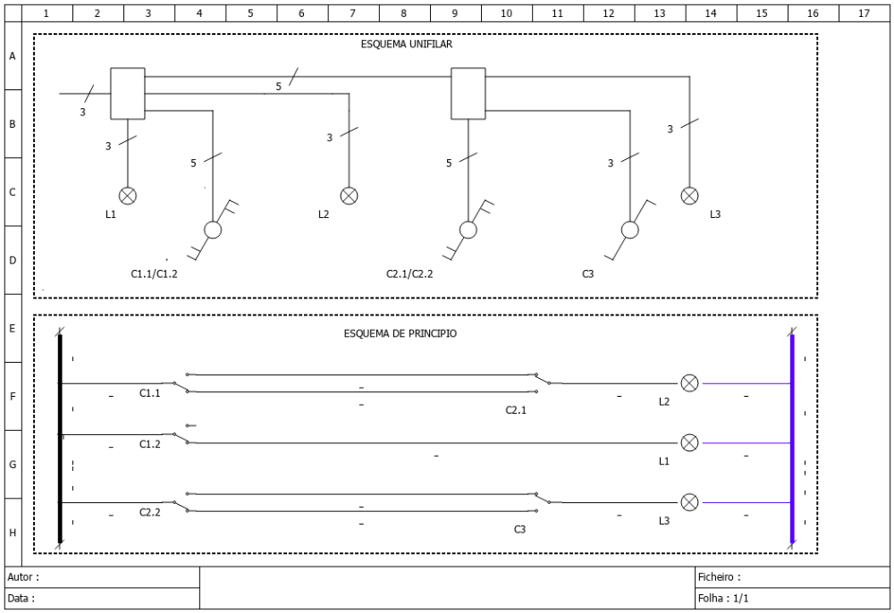

boa noite
preciso de ligar duas lampadas em :
1 interruptor duplo e um interruptor simples
o interruptor duplo vai ligar/ desligar uma lampada em conjunto com o simples on/off,( liga independente)
o outro interruptor duplo liga / desliga outra lampada que por sua vez tambem está ligado num interruptor duplo.
( que confusão)...
esquema de como eu acho que deve ser feita a ligação.
por favor corrigir
obrigado

boas. o esquema que fez ate esta funcional, agora tem fazer as ligações corretas nos comutadores. cump
COM_VARIOS PONTOS.pdf
(18.57 KiB) Transferido 67 vezes

boa noite,
pois eu sei, só não tinha a certeza da passagem dos cabos (fios)
obrigado pelo croqui

Aqui vai outro "boneco":
