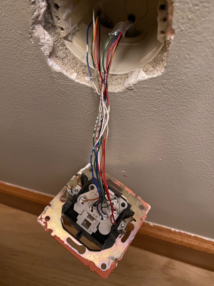

Boas! Troquei toda a aparelhagem de casa mas em vez de RJ11/12 mandei vir aparelhagem RJ45 e agora já não posso devolver, a minha dúvida é: existe forma de trocar a aparelhagem RJ11 com o cabo de telefone existente (6 fios( preto, branco, azul, verde, laranja e vermelho) penso que seja um Cat3(?)? Já tentei várias ligações diferentes e não estou a conseguir sinal de ☎️ Não quero trocar oos cabos pois já tenho rede RJ45 passada nas fichas de tv. Agradeço a ajuda!

boas. a categoria mais baixa é cat5 tem 8 fios. para ligar o telefone. penso ser o 3 e o 6 mas não tenho a certeza mas é só experimentar. cump

O telefone funciona no 4 e 5 da RJ45, na tomada RITA será 3 e 4.

A minha dúvida é com que ordem ligo os 6 fios da RITA (preto, branco, azul, verde, laranja e vermelho) na aparelhagem RJ45, ver fotos anexas sff.do que tenho atualmente a sair da parede e da aparelhagem que preciso de montar.

boas. portanto o amigo quer ficar na mesma com os cabos rita. e quer liga-los na tomada rj45? pois nesse caso tem de ligar apenas os dois fios para ter telefone, que são o verde e o branco na tomada rj45 no 4 e5. os outros ficam desligados é isso que pretende? cump

Muito Obrigado! Era isso mesmo! já está tudo a funcionar.
