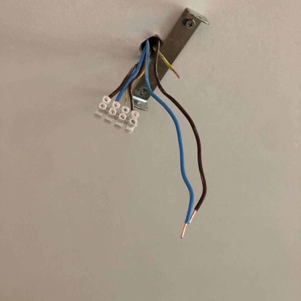

Boas a todos!
Para contexto, percebo muito pouco de eletricidade. Mudei-me recentemente e estive a instalar uns candeeiros novos na casa. Correu tudo bem à exceção da sala.

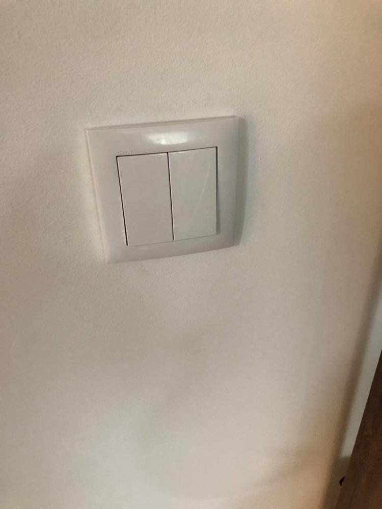

Tenho um duplo interruptor cujo intuito é ligar e desligar os dois candeeiros da sala. Uma das puxadas tem 3 fios castanhos; 2 azuis; 2 amarelo/verde.
A outra puxada tem 1 de cada. Já tentei todas as combinações e não consigo ter luz nos candeeiros ao mesmo tempo, nem tão pouco faço ideia de como fazer as ligações. Fotos anexadas para tentar exemplificar ao máximo.
Um grande obrigado em atencipação!

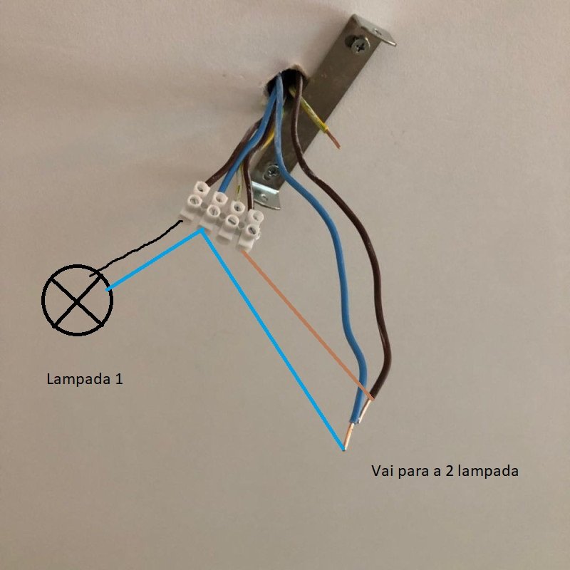

todas as ligações estão na segunda foto
penso que seja assim 1 castanho vai para uma lâmpada e o segundo castanho vai para a outra
pois só faz sentido assim de outra forma terá de chamar um eletricista para tentar identificar essas ligações
deixo em anexo o que penso que seja

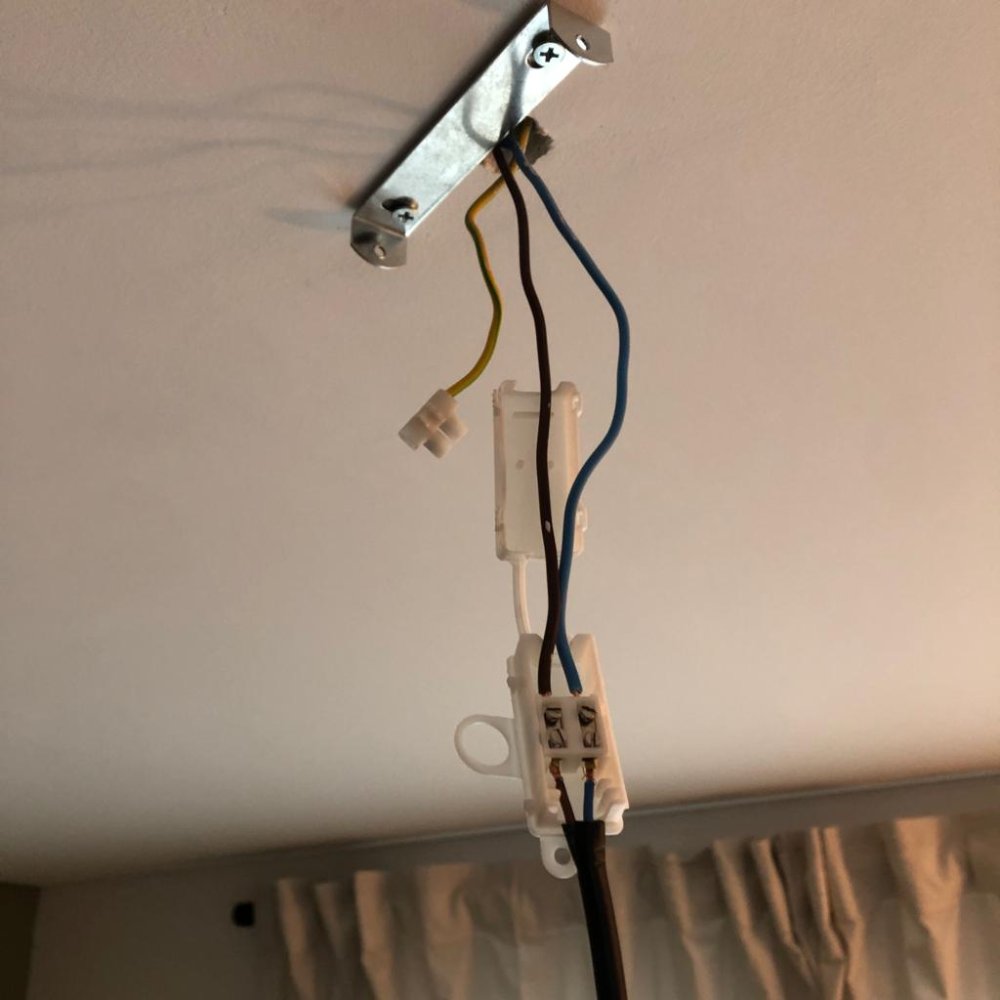

Já consegui!
Basicamente ficou
Azul+azul no mesmo lado da junto no mesmo ponto
Castanho mais castanho do mesmo lado da junção no mesmo ponto
Castanho isolado
- assim tinha luz no segundo candeiro da sala.
O candeeiro desta mesma puxada ficou ligado do outro lado da junção, com o azul na outra ponta dos 2 azuis e o castanho no castanho isolado!

Sim isso mesmo.
Os fios da foto que não estavam ligados à junção, aparentemente são os que vão para o outro candeeiro.
Assim o azul (Neutro) é para ligar no azul da junção;
O castanho (Fase) liga em qualquer um dos castanhos da junção (consoante queira que o outro candeeiro ligue em simultâneo com uma ou a outra lâmpada desse cadeeiro principal.
Não esquecer de ligar também o fio de terra (amarelo e verde) um ao outro, que apesar de atualmente não estar a ser utilizado, se mais tarde mudar para um candeeiro que tenha partes metálicas para ligar ao fio de terra, não se irá lembrar que o fio ficou desligado no candeeiro principal.

Só para clarificar,
O esquema indicado pelo "Admin" é para a situação do candeeiro principal ter apenas 1 lâmpada ou um conjunto de lâmpadas que acendem todas em simultâneo (que poderá ser o seu caso).
Eu apenas acrescentei a possibilidade desse candeeiro principal poder ter 2 grupos de luzes (acender metade de cada vez).
Assim uma metade acende em simultâneo com o 2º candeeiro, e a outra metade acende independente.
