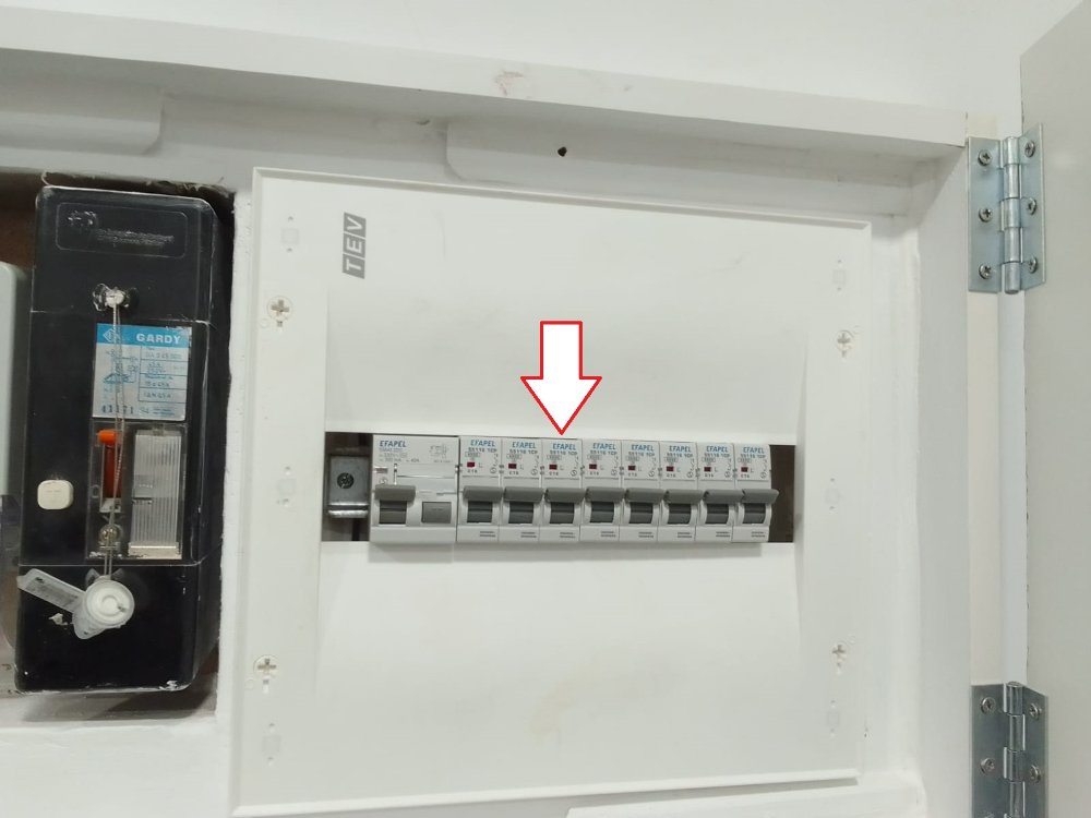

Boa tarde a todos,
Acho que o meu termoacumulador está a dar problemas, já me aconteceu que logo de meter a mão na água que sai do lava-loiça, senti pequenos choques que, pelo indicado noutro site, pode ter sido estática. Nessa altura tinha feridas na mão. Com a outra mão isto não acontecia.
Com base nisto, as minhas questões são:
1. Tendo em conta que a casa tem terra, pode esse problema ser apenas do termoacumulador?
2. Vou trocar o termoacumulador e mandar instalar un protector 30mA apenas para ele, tendo em conta que é isto o que pedem os técnicos contratados pela Worten, por enquanto, por segurança, posso desligar o termoacumulador antes de tomar duche e ficar descansado com essa medida temporária?
Na imagem em anexo podem ver o quadro elétrico. A seta assinala o disjuntor do termoacumulador.
Obrigado e cumprimentos.

Sem fazer mais testes, não pode ter a certeza que o problema é no termo-acumulador, pois o problema pode até estar na ligação à terra que não seja boa, e que outro aparelho é que esteja a colocar carga no do de terra.
Se mora num prédio e se a terra tiver muita resistência, pode até ser um aparelho de um vizinho.
Fazer o teste usando os próprios dedos, é um risco muito grande.
Quanto as medidas que pretende tomar, uma vez que pretende colocar um interruptor diferencial de 30 mA, em vez de proteger apenas o termo-acumulador, poderá proteger toda a casa colocando-o a substituir o que tem atualmente.
Está abordagem só tem a desvantagem de caso o problema seja o termo -acumulador, irá desligar a luz na casa toda, mas tem a vantagem de proteger outras situações.
Desligando apenas quando for tomar banho, pode não ser suficiente, pois toca na água noutras situações.
Apesar de ser provável ter um problema no termo-acumulador, pode o problema ser outro.

Esteve cá o eletricista. A resistência do termoacumulador está a falhar e ainda por cima não há terra nesta casa.
Comprei o apartamento há pouco e não fazia ideia da existência deste problema. Vou chamar ao antigo proprietário, uma pessoa que remodelou o apartamento e instalou o termoacumulador num apartamento sem terra.
A minha questão agora é, existe alguma coisa que eu possa fazer em termos legais ou algo do género?

O eletricista disse que a única solução possível era ligar o quadro a um pilar do edifício. Mas é isto permitido em Portugal?

Pela foto que colocou, vejo que existe pelo menos um disjuntor diferencial ( o que está mais à esquerda, certo? ) qual é que é o calibre?
Outra coisa: se esse disjuntor não disparou nenhuma das vezes que sentiu os choques, das duas uma: ou está a funcionar muito mal, ou a corrente de defeito - aquela que passou pela tua mão em direção à terra, foi diminuta e insuficiente para o fazer disparar...
Colocar um disjuntor de alta sensibilidade exclusivo para o cilindro pode ser uma faca de dois gumes: tanto pode evitar que sintas os choques, como pode estar sempre desarmado, porque não é esse disjuntor que vai "corrigir" o defeito... outra coisa: os choques foram durante a fase em que a resistência estava a aquecer, ou quando estava desligada? ( a luzinha estava acesa ou apagada? )
