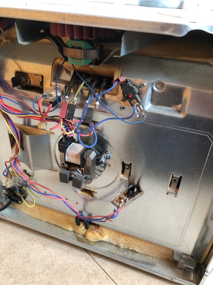

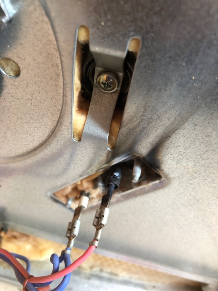

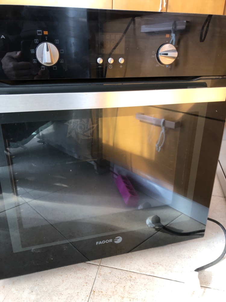

Tenho um forno de encastre da marca Fagor com cerca de 12 anos, e a cerca de uma semana começou a fazer fumo com cheiro , tipo a queimado (curto circuito)
Não sou muito de inventar, mas por curiosidade fui ver se dava para ter uma ideia de onde vinha o fumo .
Como estava de fácil acesso, removi a parte traseira do forno e acho que encontrei o problema.
Basicamente o que gostava de saber era se alguém é capaz de informar se é um problema de resolução fácil ou se está na hora de mudar de forno 😅

É de fácil resolução. É retirar essa peça (resistência de aquecimento) e substituir por uma nova.
Aqui tem uma parecida, ignore a públicidade do distribuidor:
(este exemplo acredito que não seja equivalente)
https://www.electrotodo.pt/whirlpool-ik ... 0121100591
