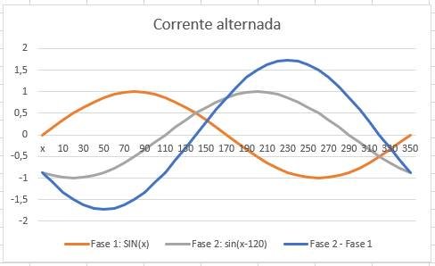

Boa noite, sou novato e gostava de saber o pk de não poder unir as 3 fases, faz curto circuito???

Em corrente alternada, a tensão instantânea está sempre a mudar, e é de acordo com a função seno (SIN em inglês).
Cada uma das fases está desfasada de 120º uma da outra, ou seja, se uma fase for SIN(x), a outra será SIN(x + 120º) ou SIN (x-120º).
Na imagem em anexo, pode ver-se que subtraindo uma fase à outra, vai obter-se um valor que é superior a qualquer uma das duas.
Em termos práticos, em Portugal, temos 230V entre fase e neutro, e 400V entre 2 fases.
Esta é a razão de dar curto-circuito.

e no gráfico comprova que é raiz de 3 maior do que a outra (se uma é considerada como valor unitário como valor máximo) a outra dá +/- 1,7, o que é raiz de 3.
Aplicar o raciocínio sem contar que sempre que se fala de 230V e 400V. são valores eficazes ou RMS, e não valores máximos (1 e 1.7) como usei na analogia.
