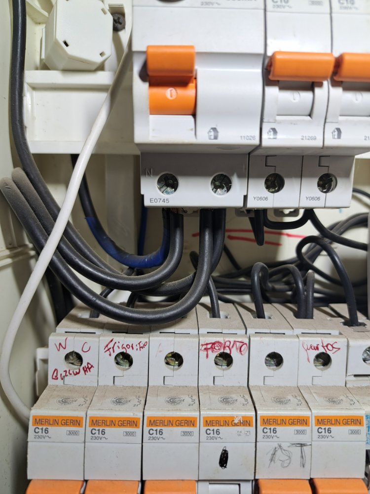

Recentemente herdei uma casa e há algo no quadro elétrico que me faz alguma confusão.
A casa tem dois pisos, sendo que a ligação ao quadro secundário é efetuada através de shunts na entrada do disjuntor diferencial no quadro elétrico principal.
É a forma correta de o fazer?
Mensagens: 1133
Enviou: 426 vezes
Re: Ligação a segundo piso
boas se está assim está incorreto. o 2 quadro tem de ficar separado desse, e tem de levar um dijuntor bipolar nesse quadro para proteger a linha que vai para o outro quadro. chame um tecnico para esse fim . cump
