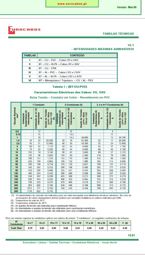

As tabelas dos fabricantes com a máxima amperagem suportada dos fios são calculadas para que comprimento do fio? Ao metro?
Tipo, fio 0,5mm2 de cobre isolado suporta até 12A mas sendo 5cm ou um metro?

Em anexo tem a tabela que estou a seguir.

hugomarafona Escreveu: 01 dez 2022, 11:56 Boa tarde.
Obrigado 😊
A corrente máxima que um fio ou um cabo suporta depende do tipo de material da alma condutora, do tipo de material do isolamento, da temperatura ambiente, da forma como o cabo está instalado e o aquecimento que isso provoca no fio, entre outros aspectos, mas não depende do comprimento. O que depende do comprimento é a queda de tensão.
Por isso, respondendo à questão, sim é igual sendo 5cm ou 50m.
Tipo, fio <b> 0,5mm2 </b> de cobre isolado suporta até < b> 12A </b> mas sendo 5cm ou um metro?
Obrigado 😊
Eu estou muito desmemoriado, ou nunca na vida cabo de meio mm[sup]2[/sup] suportou 12A?!?! Se ainda fosse 1.5mm[sup]2[/sup] ...
