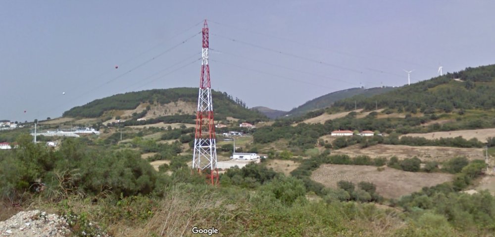

Boas, estou a pensar comprar um terreno mas reparei que existe esta torre bem alta, vermelha e branca (ver imagem) perto do terreno e os cabos também acabam por atravessar o terreno. Gostaria de saber se isto poderá ser de alta tensão?
Muito obrigado!
ISTO É UMA TORRE DE ALTA TENSÃO?

Sim. Trata-se efectivamente de uma torre de alta tensão para uma tensão de 60 Kv.
Digo isto porquê?
Se o amigo olhar bem para a foto verá entre outras coisas o seguinte:
1º - Vê-se com alguma dificuldade, pelo facto da foto ter sido tirada ao longe, em que um dos condutores apresenta
balizagem com iluminação nocturna e bolas de identificação nesse troço, o que indicia uma de duas coisas.
Podemos estar na proximidade de um aeródromo ou de uma estrada nacional.
2º - Os postes, neste caso em concreto falamos de uma torre, a mesma apresenta-se pintada nas cores vermelho e branco.
Para além dos factos narrados, apresenta também, superiormente um cabo de ligação à terra, ou por estar próximo
de uma subestação ou por estar nas proximidades de um parque eólico como mostra a gravura.
Quanto ao receio de eventualmente adquirir o terreno, apenas lhe poderei dizer o seguinte:
Existem de facto muitos estudos sobre eventuais efeitos sobre o corpo humano, no entanto todos lidamos com ondas
eletromagnéticas, mas até, muita tinta ainda vai correr, como quem diz, a ciência ainda não se pronunciou sobre
esta matéria.
O que lhe posso dizer é que faça negócio com esse terreno tendo em conta o facto de nessa propriedade haver uma
torre de alta tensão e o mesmo ser atravessado por esses condutores.
Já agora existe regulamentação específica para este tipo de coisas.
