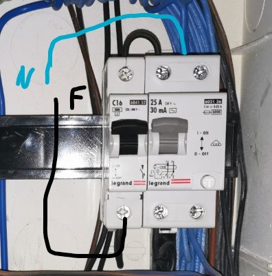

Vou instalar um Shelly EM no meu quadro doméstico, acontece que ao avaliar a disposição do mesmo reparei que não tenho espaço no barramento neutro, nem tenho espaço para estender o barramento existente (comprando mais um módulo).
Calculo que não seja correcto tentar colocar o neutro do Shelly juntamente com um neutro que já lá exista (nem sei se cabe nestes sistemas)
Alguém pode sugerir a melhor solução para este caso?

pelo que estou a ver e parece ser a saída disjuntor diferencial pode ligar o neutro com o mesmo secção do fio que la esta
e no disjuntor da mesma forma
penso que ficaria bem assim pois não existe muitas alternativas

É importante que a espessura do cabo seja igual á da instalação do quadro? Eu ia usar cabo de 1mm rígido (é o que tenho por casa), o que vejo pelo quadro é mais grosso.

tem de ser igual a que tem nos terminais do disjuntor e do diferencial
