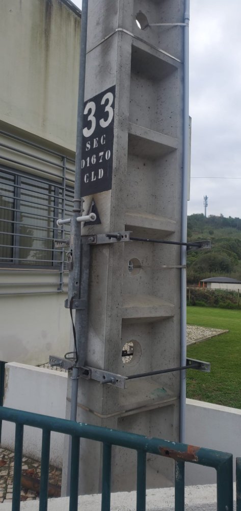

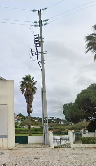

Boa noite,
Gostaria da vossa opinião em relação à potencial construção de uma casa junto a um poste deste. Cerca de 5m de distância e estaríamos a falar de uma casa térrea. Que tipo de poste é este? Há perigos para a saúde?

Boas meu caro "Francisco Neves"
Trata-se de um Posto de Transformação em média tensão tipo AI1 com uma potência instalada de 250 KVA.
Gostava de lhe poder referir com todo o rigor o valor da tensão estipulada, no entanto, como por parte da EDPD-hoje
denominada E-Redes, devido ao facto de existir a coordenação de isolamento será difícil dizer-lhe com o rigor
preciso, de qual será o valor exato da tensão estipulada nesse PT.
No entanto, pela amostragem da figura, quase lhe poderei garantir, tratar-se de um PT a 30 KV.
Todavia, no Q.G.B.T. existe uma chapa de identificação aposta no invólucro do quadro que identifica o nível de tensão
desse mesmo PT.

Ser for no norte, pode ser 15KV ou 30KV. Mas pela foto ou é um PT em construção ou já está desativado. Como o aparelho de corte e proteção parece estar fechado, é provável que nem tenha tensão e esteja cortado a montante, já que a responsabilidade desse equipamento é do cliente e parece não haver cabos de ligação ao secundário. Quanto aos perigos para a saúde, nesses níveis de tensão, não há nenhum perigo devido a radiação.

Vendo melhor, parece haver um cabo de baixa. Mas não há perigo.

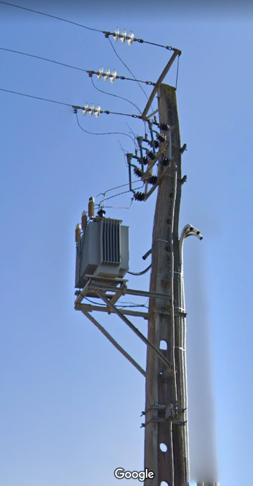

Re: Que tipo de poste é este? Media ou alta tensão?
Mensagem por lilianaleite »
Doc1.pdf
(57.92 KiB) Transferido 378 vezes
E este poste, que tipo será?
Mensagens: 5463
Cheira a média tensão

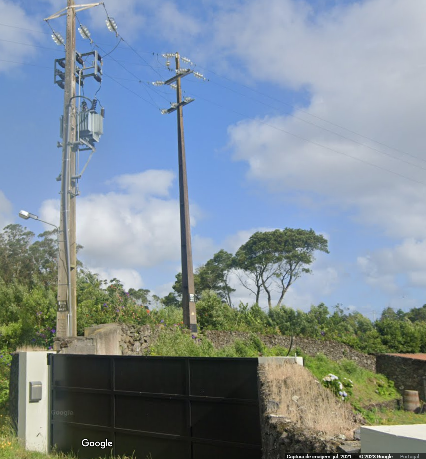

Mensagem por Azores »
Que tipo de linha se trata? Média Tensão ou alta tensão?
Localização nos Açores.
Mensagens: 8150
Média
Boa noite,
Qual é o "risco" de ter uma moradia cujo o limite do terro fica a cerca de 45 metros da linha e o limite da moradia a cerca de 80 metros?
Mensagem por Gil82 »
Azores Escreveu: 05 dez 2023, 23:26 Boa noite,
Ínfimo.
