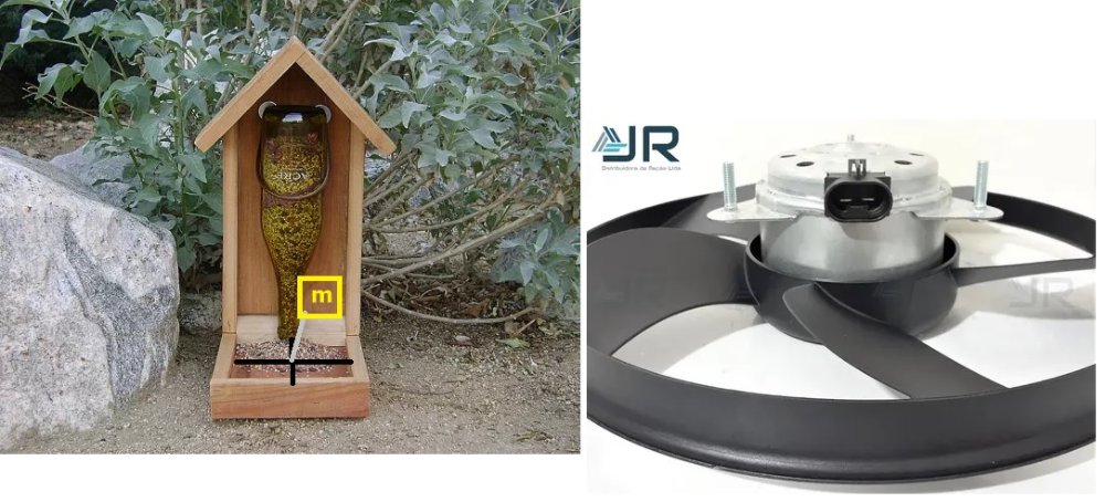

Quero fazer um alimentador pra pássaros que costumam ser alimentados na minha casa.
Mas quero colocar um pequeno motor pra fazer girar uma hélice que empurre a comida que terá sido depositada em uma recipiente de madeira.
Isso sempre que eu assim desejar. M
Mas quero fazer o mais barato, mas também não quero usar um motor que é fraco demais para o serviço e que pode queimar logo em seguida.
Minhas perguntas são:
1 - qual motor utilizar? informar o modelo, tipo, etc..
2 - como ligar este motor a uma fonte de 220V ? posso usar algum carregador de celular ou coisa parecida?
MUITO OBRIGADO pela futura ajuda.

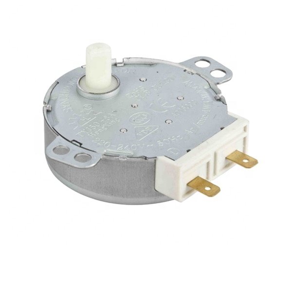

Viva! penso que o ideal será um motor daqueles que gira o prato dos microondas, por ter pouca rotaçao e bastante força e baixo perfil.
como é um motor de 220v ter em atençao o isolamento das ligaçoes.
