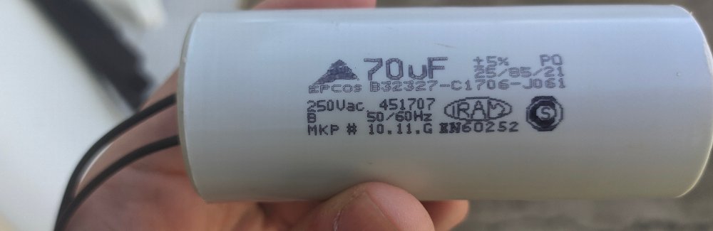

Olá, pessoal! Tudo bem com vocês?
Possuo uma máquina lavadora de pressão Electrolux cujo capacitor de partida estourou. A quais números devo me atentar para comprar um novo? Não consegui achar nenhum que seja idêntico. Poderiam me dar um auxílio? Anexei uma foto da peça.

O valor da capacidade é 70 µF (micro Farad)
A tensão que suporta é 250 V (corrente alternada).
Ao comprar um, terá de ser com o mesmo valor da capacidade.
A tensão suportada, poderá ser igual ou superior, mas sempre em corrente alternada (se comprar um para corrente contínua, provavelmente irá ter fogo de artifício :D )

Muito obrigado pela resposta! Aquele +-5% não é importante? Imaginei que poderia ter a ver com tolerância ou algo do tipo.

Sim, esse é o valor a tolerância.
Quanto menor, melhor.
Se não encontrar de 5% e só encontrar de 10%, também deve funcionar.
