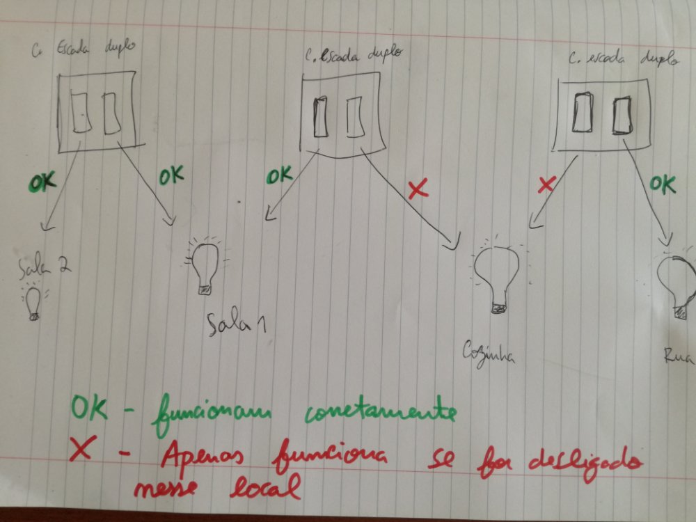

Em minha casa tenho 3 comutadores de escada duplos (ver imagem em anexo).
O comutador 1 liga à uma lâmpada na rua e à lâmpada da cozinha.
O comutador 2 liga à lâmpada da cozinha e a uma das lâmpadas da sala
O comutador 3 liga à lâmpada da sala que referi atrás e a uma segunda lâmpada da sala.
O primeiro e segundo comutadores não estão a funcionar corretamente para a lâmpada da cozinha.
Exemplo: se a luz da cozinha tiver sido desligada pelo comutador 1 não consigo ligá-la no comutador 2...e
se a luz da cozinha tiver sido desligada pelo comutador 2 não consigo ligá-la no comutador 1.
Já por outro lado, se a luz da cozinha tiver ligada consigo desligá-la em qualquer um dos comutadores.
Qual poderá ser o problema?

Boas meu caro "bijeu"
Pelo que li do seu pedido de ajuda. Permita-me que lhe diga que uma dos comutadores de escada apresente um dos fios
mal ligados.
Daí, que esta comutação funcione apenas como tendo um interruptor.
Todavia, ouça e escute mais opiniões sobre a situação.
