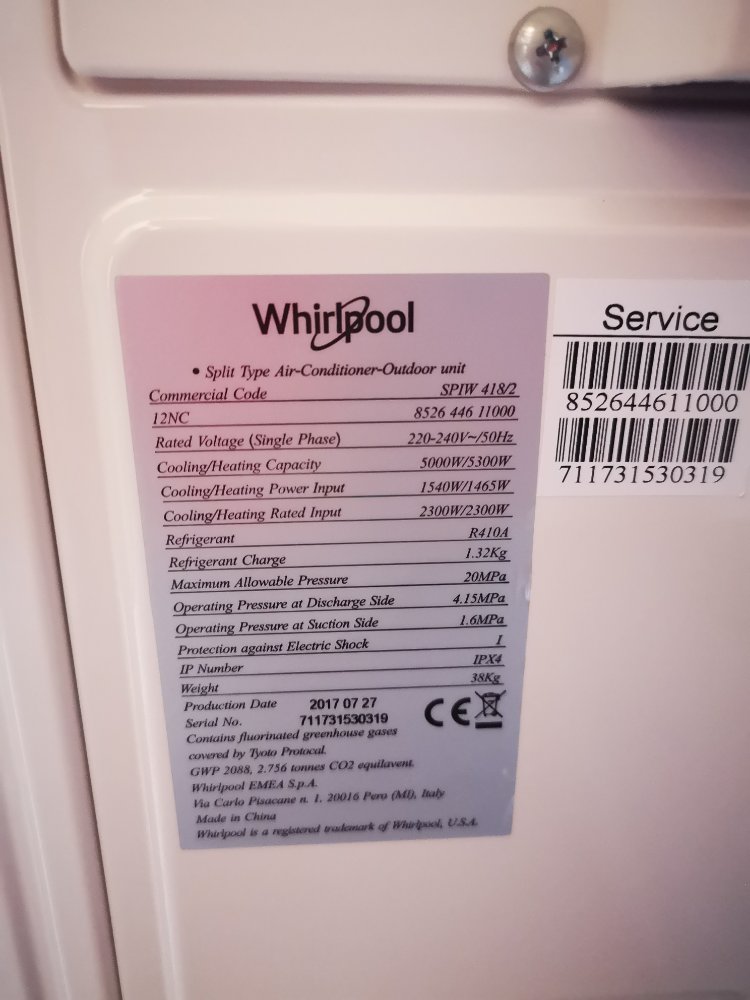

Preciso da vossa ajuda relativamente a que potência de uma máquina de ar-condicionado, deverei considerar para o balanço de potências.
A chapa de características tem 3 potências distintas:
Cooling/Heating Capacity
Cooling/Heating Capacity Power Input
Cooling/Heating Capacity Rated Input
No balanço de potências deverei considerar a Power Input ou a Rated Input?

Sim, um casal foi aconselhado a comprar 5 máquinas dessas, não sei por quem, para instalar num Pavilhão e agora estão com receio que 10.35kVA não aguente com as máquinas ligadas em simultâneo.

A potência é 5,3 KW Logo 23 A se for para trabalhar em simultâneo faz falta 20,7 KVA., mas há a opção de 45 A monofásicos mas só em casos especiais é que o distribuir aceita tem de ser todos os circuitos monofásico, 10,35 KV

Mas os 5.3 kW não corresponde á potência térmica?
