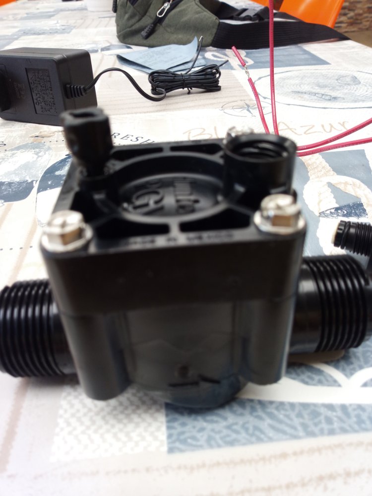

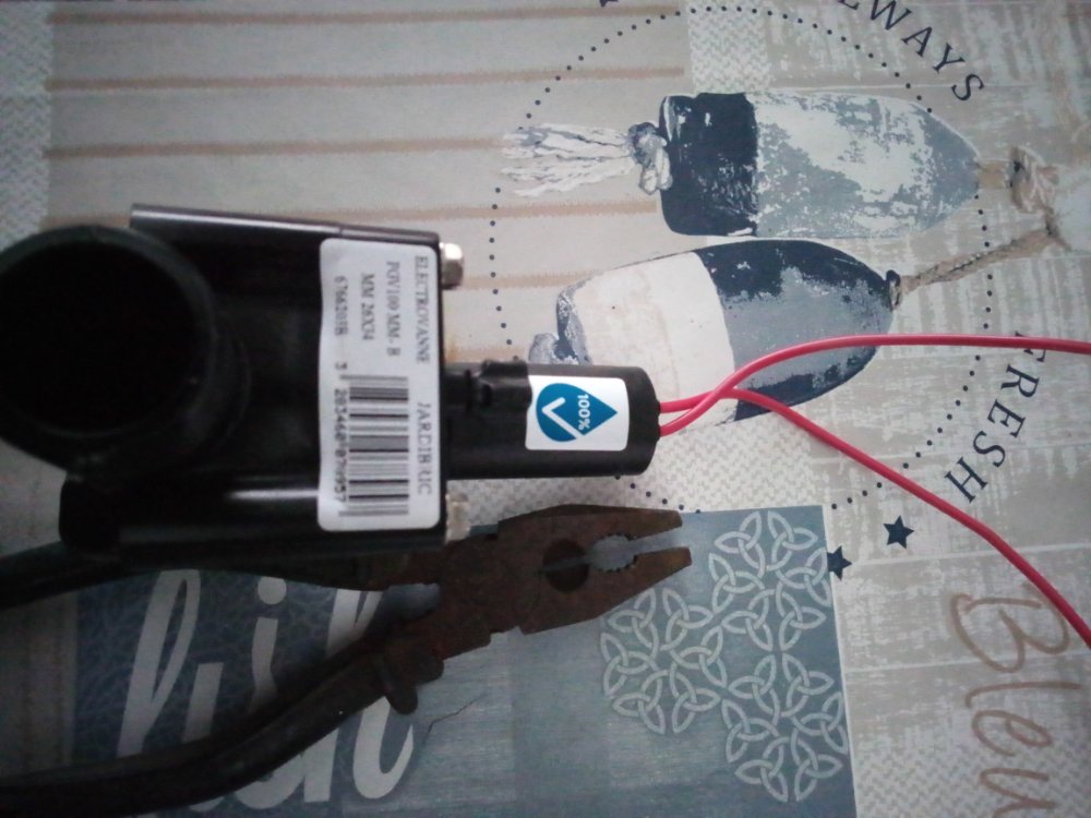

boa noite.
Comprei uma electrovalvula com solenoide 24 VAC e um transformador 230 para 24 VAC.
Era para pôr rega a certas horas, com um relógio. Mas antes de aplicar, testei, e ligo os fios do transformador aos da valvula só ouço um zumbido mas não abre nem fecha. Será por falta de pressão da água?

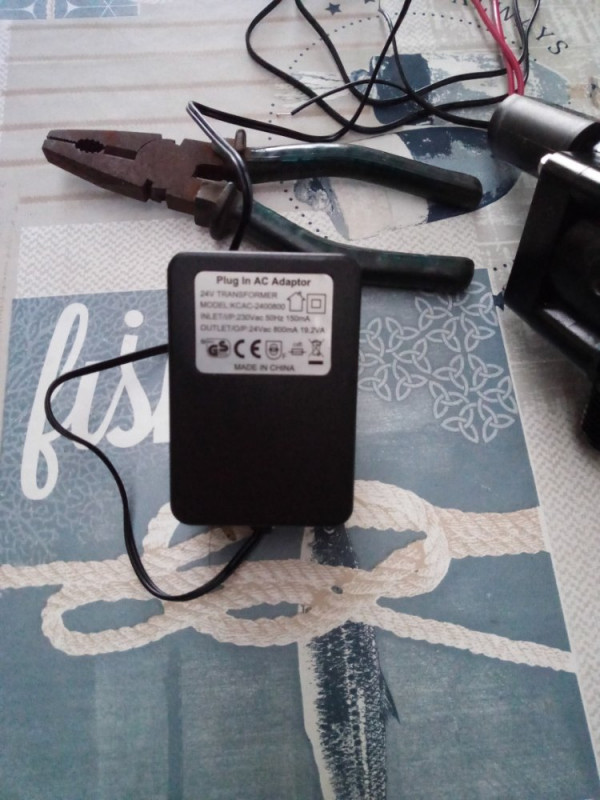

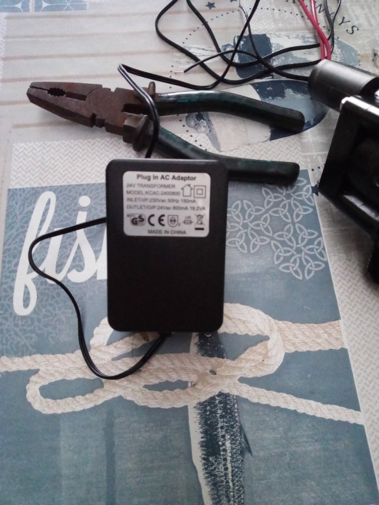

O transformador parece ser se apenas 150mA.
E possível que não chegue para actuar a válvula.
Eu tenho umas válvulas da RainBird que precisam de 450mA para actuar o selenoide e de 250mA para o manter aberto.

Pelas fotos essas parecem ser da marca Hunter.
Julgo que são idênticas às da RainBird.
Precisa de uma fonte de alimentação mais forte.

eu tenho um transformador exactamente igual e eletroválvulas da RainBird, e ele funciona as mil maravilhas.
Se repararem a saída tem corrente de cerca de 800mA, logo deveria de funcionar.

Tem razão, é de 800mA. Pareceu-me 150mA quando fiz zoom à foto.
Julgo que deveria fazer o click mesmo sem pressão de água, mas não tenho a certeza. Nunca experimentei

Sim quando fez zoom deve ter visto 150mA, mas é na entrada do transformador e não na saída.

A válvula não estará aberta manualmente?
Em princípio a válvula da para abrir manualmente rodando o corpo 1/4 de volta.
Pode ser que já esteja na posição de aberto e só ouve o zumbido da bobine.
Pode sempre ir ao Leroy e pedir assistência. Peça para eles ligarem isso a sua frente.

Mensagem por luisrds »
Não, não está aberta, eu soprei e não passa ar.
A unica coisa que roda é para desenroscar o solenoide.
Vou tirar foto de outra prespectiva, para mostrar.

Boa tarde, ja verificou a polaridade?, por se tratar de alimentação DC, existe a polaridade correta a ser ligada

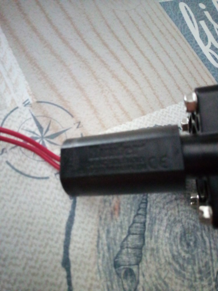

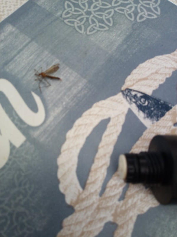

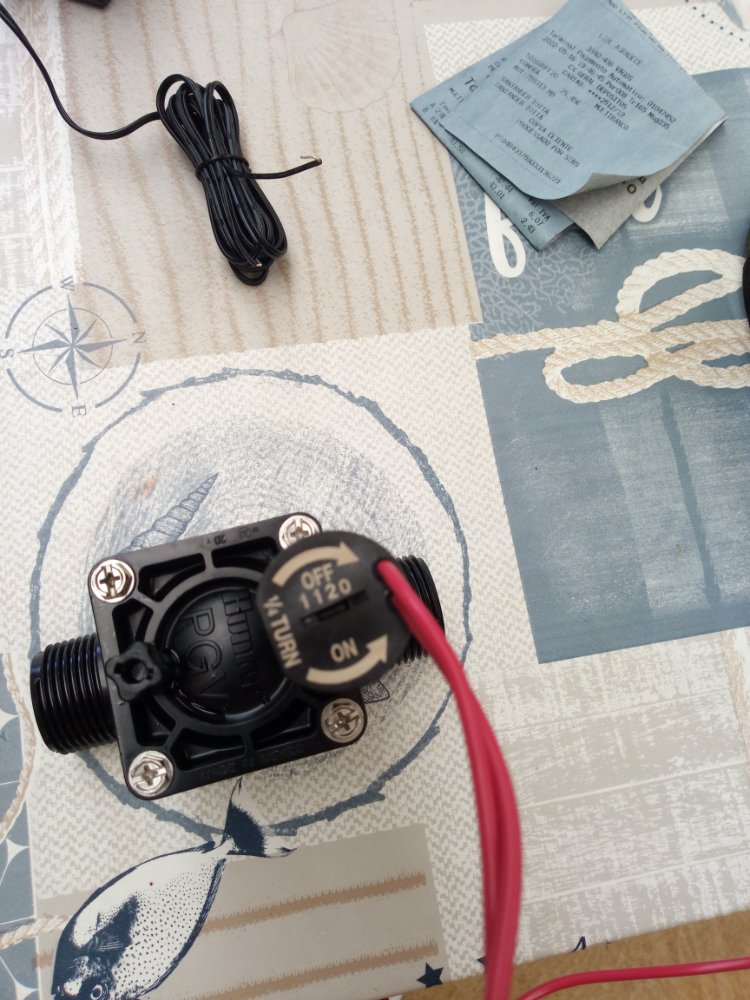

Então é o seguinte, desenrosquei o solenoide e tem tipo de uma tampinha que se move uns 2 mm quanto ligo a valvula ao transformador. Se calhar é esse o funcionamento. o problema é que sopro, no sentido da entrada, e não noto passagem de ar! Só noto passagem de ar se soprar do lado da saída da valvula, e quando desenrosco um pequeno parafuso.
Por outro lado fica-se a ouvir um barulho continuo, muito ténue quando recebe eletricidade, provavelmente é normal, mas o que me veio à ideia é que estava a «esforçar»
Também não sei para que serve o que está escrito na parte de cima do solenoide, diz on /off e tem umas setas que convergem uma para a outra e diz também 1/4 turn
Será necessário instalá-la na tubagem? Funcionará só com pressão da água? Quanta pressão? Quanta pressão conseguimos soprar com pulmões?

Mensagem por hangas »
Esse on/off 1/turn é o que eu estava a dizer antes. Roda-se esse corpo 1/4 volta para abrir fechar manualmente.
Aqui não há questões de polaridade porque isso é um transformador 24vac e isso trabalha tudo em ac.
E esse parafusito julgo ser a regulação da válvula anti-retorno.
Por isso é normal que ao aliviá-la consiga soprar na direção oposta.
