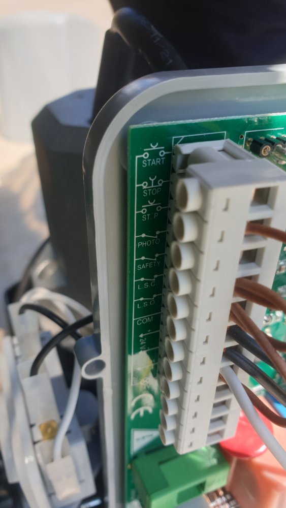

Ola boa tarde, eu queria instalar um botão para acionar o portao eletrico de minha casa. Pelo que entendi tenho de ligar ao comm e ao start respetivamente. Mas gostaría de ter a certeza pois naquela zona é 24v e a tensão da energia que passa pelo botão é 230v. A algum problema? Como faço a ligação? Em anexo tem o mapa da placa do portão

Caro "diogoqwe",
A ligação é feita como diz.
Deve utilizar um botão de pressão unicamente para este efeito.
Porque refere os 230 Volt?
Pretende fazer as ligações em um botão já em uso?
